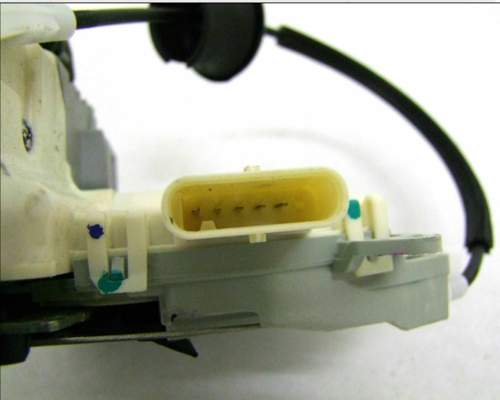

Hallo zusammen!
Ich hoffe mir kann hier jemand helfen - hab schon seit Stunden das Inet abgesucht und komme nicht weiter.
Ich habe einen A4 Avant B8 Bj 04/2009
Hintere Türe rechts öffnet nicht mehr von aussen. Fehlerspeicher sagt Türschloss defekt; ist ja ein bekanntes Problem. Da ich wenig Zeit habe wollte ich heute ein neues bestellen. Einbau ist ja kein Problem.
Es gibt da aber ja verschiedene Versionen. Teilenummer 8K0839016
Mit den Endungen A, B, C, und D - verschiedene Stecker sind das wohl.
Also wollte ich das Teil ausbauen und Teilenummer ablesen.
Leider am Vielzahn gescheitert und kann heute keinen mehr besorgen. Möchte aber unbedingt das Teil heute noch bestellen.
Also ich konnte den Stecker nicht abziehen, aber er ist wohl nicht einreihig (6 polig) da er nicht länglich sondern oval ist.
Also fällt das Teil mit Endung C wohl weg.
Endung A wäre 7polig mit 2 Reihen, der sieht schon eher danach aus.
Leider konnte ich zu Endung B und D keine Bilder vom Stecker finden und auch keine Infos.
Kennt sich hier jemand aus und kann mir weiterhelfen?

@Ortti schrieb am 9. Juni 2014 um 18:16:51 Uhr:
Ja, aber eine weitere Möglichkeit war eben einfach selbst machen - und in diesem Forum mal nachfragen ob vll jemand helfen kann ;)
bei ebay zu 2 zu3 angeben ...fertig
8K0 839 016 D
Entscheidend für den Index ist das Produktionsdatum des Autos, die Erstzulassung kann davon stark abweichen.
Daher kann man das nur mit der Fahrgestellnummer genau ermitteln. Wer Hilfe braucht kann mir pn schreiben.
