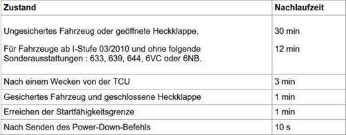

...das FRM (Fußraummodul) wertet die Signale der Hallsensoren in den Türschlössern aus, die den Status der Türkontakte bestimmen und sendet entsprechende Signale per K-CAN2-Bus an das CAS (CarAccessSystem) und die JBE (JunctionBoxElektronik).
Das CAS steuert die Zentralverriegelung und die Klemmenfreigabe zur Spannungsversorgung verschiedener Fahrzeugkomponenten.
Die Türschlösser sind per "Klemme30B" versorgt - das ist Batteriespannung (Klemme30) für Steuergeräte, die bei Anwesenheit des Fahrers bestromt werden müssen.
"Klemme30B" hat darüber hinaus eine zustandsabhängige Nachlaufzeit (Bild), die - bei Anforderung - auch verlängert wird.
Es kann nun sein, dass der Hallsensor(zuleitungs)defekt das vollständige Einschlafen der Bordelektronik verhindert, weil "Klemme30B" nicht abgeschaltet wird - das entleert die Batterie.
Es ist zu vermuten, dass der Hallsensor im Türschloss oder seine Verkabelung ursächlich sind.
Sollte der Fehler weiterbestehen, gibt es das Testmodul "Energiediagnose".
30b
