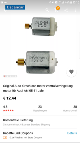

Hier für alle die es selber reparieren möchten auf Aliexpress bekommt man die Motoren .
Screenshot-20190128-131044
Ist denn der Tausch der Motoren eine Dauerlösung? Hat da wer Erfahrungswerte?
@Valbene schrieb am 28. Januar 2019 um 20:42:35 Uhr:
Ich denke schon denn es ist das einzige was kaputtgehen kann.
Der auf Ebay der Sie verkauft und eine 4jahres Garantie anbietet hat die Verschleißteile ausgetauscht eben die Mototen warum den wohl .
