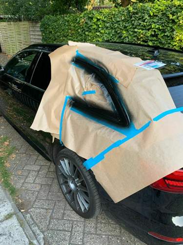

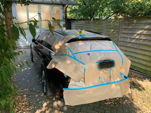

habe mich entschlossen heute mal ein bisschen Chrom verschwinden zu lassen.
Embleme und Dachreling wollte ich mit Sprühfolie von Foliatec bearbeiten, Fensterzierleisten sollten foliert werden.

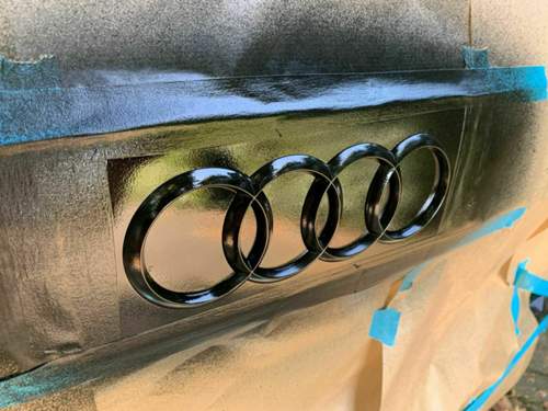

Nachdem ich das hintere Emblem, sowie die Reling fertig hatte, habe ich spaßeshalber eine Fensterleiste besprüht.
Da mich das Ergebnis überraschenderweise überzeugt hat, mache ich morgen die restlichen Leisten.
Mit 2x 400ml Dosen Foliatec (ca. 30€) kommt man gut aus.
Ich habe 4-5 Schichten aufgesprüht (vorher entfetten), bevor ich morgen den Rest mache folgt allerdings erstmal eine Runde durch die Waschstraße.
Bin noch skeptisch ob da wirklich so hält, wie versprochen.
Alles in allem bin ich doch positiv überrascht, wie das Zeug so wirkt.
Weitere Berichte folgen.
Anbei einige erste Fotos.

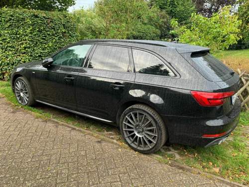

Hier noch ein kleines Update.
Sieht gut aus. Ob's hält wird man ja sehen.

Vielen Dank. Ich finde auch, dass es eine deutliche Aufwertung ist und mir gefällt es nun ganz gut so.
Die gößte Arbeit war natürlich das Abkleben. Aber wenn man das ordentlich macht (ich habe ca. 1,5 - 2 Stunden gebraucht für die komplette linke und rechte Seite), hat man weniger Promleme beim Entfernen der überstehenden Folien Stellen. Hauptsache man hat die Leisten vorher ordentlich entfettet. 4-5 Schichten Sprühfolie sollten dann auf jeden Fall ausreichen, zwischen den Schichten sollte man 15 Minuten Trocknungszeit abwarten.
Man kann praktisch das Dämmgummi mit ansprühen, die überstehende Folie löst sich später wunderbar von der Chromleiste. Ich rechne nun auch nicht damit, dass es ein lebenlang hält, man kann aber auch aufgeplatze Stellen leicht korrigieren, oder man mach halt die entsprechende ganze Leiste neu. Die erste Autowäsche wurde auch gut überstanden. Ich kenne einen, bei dem hält es bereits seit 3 Jahen.

Ich finde, trotz der Arbeit -diese in Ehren- das Ergebnis zu matt/ rauh. Sieht jetzt eher aus wie Gummileisten.

Das ist die schwarz-glänzende Sprühfolie von Foliatec. 2x 400ml kosten ca. 30-40 €.
Es gibt auch noch zusätzlich Metallizer und Glossifyer etc. wem das nicht reicht.
@furby1980 schrieb am 25. September 2020 um 12:38:44 Uhr:
Ich stimme Dir zu, 100%ig glatt wie im Glanzpaket wird man es nicht bekommen.
Ist halt die Frage, ob einem das ausreicht oder nicht und ob man 40 € und einige Arbeitsstunden ausgegen will, oder 400€ fürs Folieren beim Freundlichen, oder über 1000€ für ein Audi-Glanzpaket.
