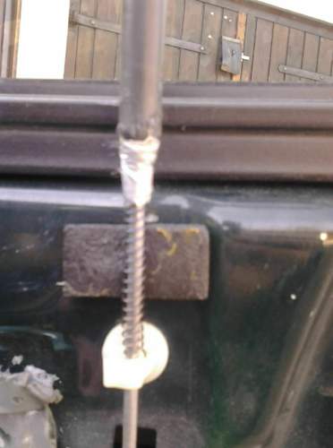

Moin, habe es heute endlich geschafft ein vielleicht dauerhaftes Provisorium zu basteln. War nicht wirklich eher nötig da mein Auto fast den ganzen Winter still stand... Es ging ja darum das der Pinorek ständig nach dem Aufschließen wieder runter fällt und somit die (Beifahrer-) Tür verriegelt. Mögliche Ursache ist eine winzige gebrochene O-förmige Feder , die unten in der Tür lag. Einbauort nicht zu finden.
Habe heute eine Kugelschreiberfeder eingebaut die den Pinorek oben halten soll... was sie bei ca. vierzig Versuchen auch getan hat. Unter Beobachtung bleibt die Sache trotzdem...
P.S. Bild vom Provisorium hängt an. Bitte um Entschuldigung für die schlechte Bildqualität:(

@warfi , was ich Dich noch fragen wollte , Du hast weiter oben geschrieben das Du das selbe Problem mit dem 'herunterfallen' hattest / hast... Ist dem noch so ? Hatte gestern mal versucht mit dem Schlüssel die Beifahrertür zu Schließen. Die Schließbewegung geht aber einfach gegen Anschlag und Schluß ist... es fehlt dieser federmäßige Widerstand... den ich dann wohl letztens unten in der Tür liegend gefunden habe... Also ist wohl der Schließzylinder kaputt und nicht wie befürchtet der Stellmotor...
