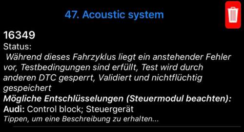

Servus zusammen,
kennt sich jemand mit Car-Hifi aus?
Habe folgendes Problem:
Die großen Lautsprecher vorne rechts und links (mit dem Bose Schriftzug) funktionieren nicht. Alle anderen funktionieren einwandfrei. Sicherungen sind auch alle in Ordnung.
Hab mal den Fehlerspeicher ausgelesen und Folgendes gefunden:
Bedanke mich sehr für eure Hilfe und Tipps :)

Fehlerspeicher
Etwas komische Fehlerbeschreibung aber da ist deine Bose Endstufe, die hinten links oberhalb des Radkasten seitlich unter der Kofferraumwand sitzt, defekt. Diesen kann man im besten Fall für ca. 200 € reparieren lassen, dazu gibt es einige Anbieter im Netz. Ist er schon zu sehr defekt, dann muss es ein neuer werden.

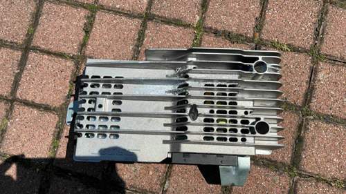

@quattrofever schrieb am 28. Juli 2021 um 07:30:39 Uhr:
Danke für die schnelle Hilfe :)
Hab den Verstärker raus und wie im Bild zu sehen ist ist da was oxidiert oder was ist dieses weiße Zeug? :D. Werde mich jetzt darum kümmern das wieder in Ordnung zu bringen oder einen Ersatz zu finden.

Verstärker
Ja da ist ganz klar Wasser drauf und rein gekommen.
Ich hatte meinen Verstärker letztes Jahr bei https://amp-performance.de/
Selten so einen netten Kontakt mit einer Firma gehabt. Und schnell waren die auch, ich glaube nach einer Woche hatte ich den wieder. Erst Diagnose, dann Kostenvoranschlag der dem Preis entsprach der auf der Website steht.

Wasserschaden mach ihn mal auf das wird noch schlimmer sein innen
