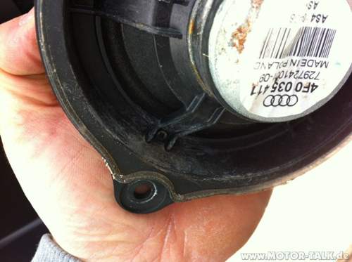

Wenn der LS schnarrt, wird es der Mid LS sein.
Teilenummer: 4F0035411 kostet bei Audi 15,44€ netto.

habe den lautsprecher heute gewechelt.
der alte/defekte scheint mir auch mal etwas spritzwasser abbekommen zu haben.
ist das normal?!
der mitteltöner spielt ja in die türe rein ohne hinten einen schutz zu haben.
nicht das nach ein bis zwei jahren gleiches problem wieder auftritt.

kann hierzu noch jemand was sagen?
auf der fahrerseite habe ich jetzt nämlich das gleiche.
und beim alten, ausgebauten lautsprecher auf der beifahrerseite schaut es so aus als ob wasser hingekommen wäre.
hat man dann das gleiche problem in 2-3 jahren wieder?! :confused:

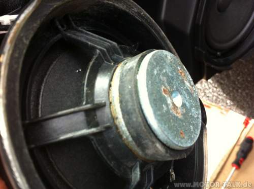

so, heute habe ich mich mal dem mitteltöner der fahrertüre gewidmet.
hier besteht das gleiche problem. er kratzt. noch nicht so stark wie damals auf der beifahrertüre, aber hörbar und extrem nervig.
man sieht deutlich, dass die feuchtigkeit an den lautsprecher hinkommt und dieser dann früher oder später ja sterben muss.
ich habe den magneten mit hilfe von würth flüssiggummi gut eingeschmiert und hoffe so, dass das problem behoben ist.
es schaut nämlich so aus, als ob wasser von oben immer auf den magneten tropft.
direkt in den lautsprecher läuft nichts, zumindest habe ich da keine wassernasen gesehen.
auf den bildern sieht man deutlich wo das wasser läuft und am lautsprecher frisst.
auf der beifahrerseite werde ich, sofern dieser wieder defekt ist, das gleiche machen.
ich hatte mir auch überlegt ein dach aus alubutyl zu bauen, aber das ganze wieder verworfen, da hinter dem lautsprecher sowieso sehr wenig platz ist und ich auch nicht weiß ob das dann so hält.
der flüssiggummi dürfte auf jeden fall halten.
schöner konstruktionsmangel seitens audi und in meinen augen nicht normal. :mad:

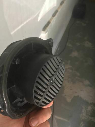

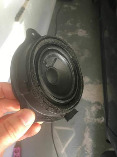

Gleiches Problem auch bei mir. Ich überlege aus diesem Grund anstelle der Standard die Bose Lautsprecher (aus der Bucht) einzubauen. Ich möchte allerdings nur die Mitteltöner tauschen und nicht komplett auf Bose umstellen. Der einzige Grund dafür ist, dass ich hoffe mit diesen das Problem nicht gleich wieder zu bekommen. Hat hier jemand Erfahrungen ob ich beim anschliessen ietwas beachten muss? Rein mechanisch sollten Sie ja in die gleiche Halterung passen...
Lg
Hallo, warst du bei dem Vorhaben, auf Bose umzustellen, erfolgreich? Habe das Gleiche vor. Bei mir krächzen allerdings die Hoch-und Mitteltöner vorne. Würde beide gerne auf gebrauchte Bose umbauen. Ist dieses Nässe-Problem auch bei Bose bekannt?
...oder doch das vorhandene DSP System nachkaufen und einbauen?
Wie gesagt, zum Austausch stehen vorne beide Mitteltöner und Hochtöner.
Vielleicht sind auch die Tieftöner defekt?
Was würdet ihr empfehlen? Original "ASK" nachkaufen, Bose oder ein anderweitiges 2 o. 3-Wege-System?
Danke euch!
So nun nach einger Zeit noch die versprochenen Rückmeldung. Am Wochenende hab ichs endlich gemacht (zumindest mal an der Farhertür) und abgesehen von der Werkzeugsuche gings auch recht flott. Der Bose passt wie angenommen wunderbar in die Halterung und auch der Stecker passt. Den Widerstand hatte ich gemessen und beide (DSP und Bose) sind gleich. Im Sound konnte ich keinen nennenswerten Unterschied feststellen, es hat den Anschein das der Bose bei grösserer Lautstärke etwas klarer/sauberer klingt.
Ich denke mit dem Bose könnte man etwas länger Ruhe haben einfach aus dem Grund, dass dieser auf der Rückseite noch etwas mehr Kunststoff hat und so ev. die Lautsprecher Rückseite weniger direkte Feuchtigkeit abbekommt.
Meiner Meinung nach kommt das Kratzeb bzw. Zerren von einer Art Korrosion die zwischen Magnet und Schwingspule. Man hört beim manuellen Bewegen von Hand einen MEchanischen Kontakt der da nicht hingehört.
Die Bose habe ich für kleines Geld (ca. 23€/Paar) in der Bucht erstanden.

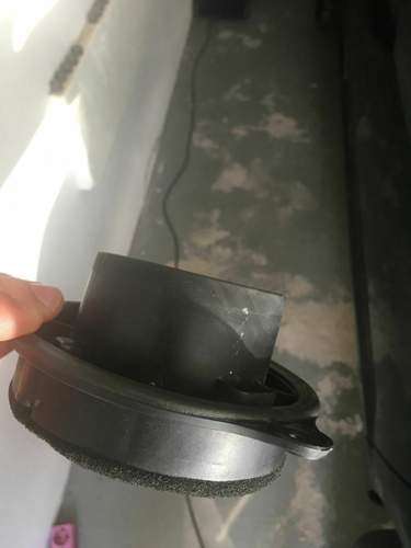

Kleiner Tip
Ich habe hinter dem Lautsprecher eine dünne Folie mit eingebaut, so das nur die Vorderseite offen ist. Ich glaube jetzt ist Ruhe. Eine Klangveränderung habe ich nicht festgestellt, da die Folie sehr dünn ist, aber trotzdem vor Feuchtigkeit schützt!
Gruß 4one
habe mir jetzt auch den mitteltöner vom bose-system für die fahrerseite bei ebay besorgt. ca. 16 euro.
neu beim freundlichen ca. 75 euro netto oder brutto. bei der zahl 75 habe ich das zuhören aufgehört. :rolleyes:
werde ihn am kommenden wochenende einbauen.
morgen habe ich beim dellendoktor einen termin und dazu muss eh die verkleidung runter.
der bose-mitteltöner ist wirklich besser gegen feuchtigkeit an der spule geschützt.
