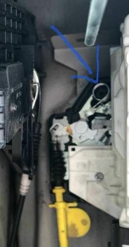

Habe auch das Problem und meine Türverkleidung abgebaut.
Habe das Problem jetzt auf eine elektrische Ursache identifizieren können.
Tür aufgeschlossen, von innen aufmachen, von außen öffnen möglich.
Tür abschließen, Tür von außen nicht möglich zu öffnen, Tür aufschließen, Tür von außen weiterhin nicht möglich zu öffnen.
Habe die Tür dann aufgeschlossen, den Stecker der ZV abgezogen. Tür ist jetzt immer von außen zu öffnen, auch im abgeschlossenen Zustand. D.h., dass hier ein elektrisches Problem vorliegt...
edit: ok es könnte doch ein mechanisches Problem sein, und zwar wenn der Seilzug, wie von einem der Vorredner hier, nicht genug geschmiert ist und dadurch nicht das Türschloß entriegelt werden kann.

Update: Tür funktioniert wieder einwandfrei
Lösung: zuerst habe ich den Seilzug der in das Türschloss (weißes Plastik) führt eingesprüht. Das hat nicht geholfen.
Dann habe ich 3 Tage später das Türschloss selbst (weißes Plastik) eingeölt, Tür abgeschlossen, wieder aufgeschlossen und es funktionierte.
Also doch ein mechanisches Problem, dafür spricht dann auch dass das Problem zuerst sporadisch auftrat, vermutlich je nach Wetterlage. Also bevor ihr euch ein neues Schloss kauft, am besten erstmal selbst probieren 🙂

Ich habe das Problem jetzt lösen können, dieser Thread war extrem hilfreich.
https://www.motor-talk.de/.../...m-erfolgreich-repariert-t5106746.html
Dazu musste ich das Türschloss abbauen, aufbmachen und anschließend wieder zusammensetzen.
Müsste ich es wieder machen würde ich dafür mit Ab/Anbau der Türverkleidung ca. 2 Stunden rechnen.
Ich hab es auch mit WD 40 probiert hat geholfen aber für kürze Zeit .
Habe es heute mal nachgeschaut und habe gemerkt das es an die Fäder liegt .
Hab es fett drauf und es gebogen .
