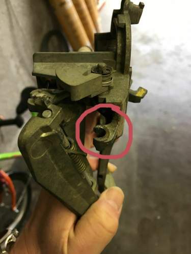

Ich hab die Fahrertür etwas forciert.
Nungehr sie von aussen nicht mehr auf.
Ich hab schon dank dem Forum hier die Verklaidung abgebaut.
Nun, was ist defekt in so einem Fall?
Bei älteren Autos sind Verbindungen, die über Stangen odere Drähte waren und den Türmechanismus 'bedienten', in solchen Fällen, oft ausgehangen.
Ist dem auch hier so?

Nein, da liegst Du falsch, die Tür ist nicht mehr eingefroren, der Mechanismus hat jetzt etwas abgekriegt.
Da ist wahrscheinlich etwas ausgehangen....

Nun hab ich all diese Teile erreicht, leider sieht es so aus, als ob der Seilzug sich gelängt hätte.
Weiss da jemand ob dem so sein kann?

Wenn du forciert an der Tür gezogen hast, bricht in der Regel ein Haken innen. War bei mir letztes Jahr zumindest so. Ich hatte gehofft, dass es ausgehangen war. Von außen merkt man so, dass der Griff sich eben nicht ganz anlegt. Kostet ca. 80 Euro.

Anfangs merkt man nur, dass das Drahtseil nicht stramm genug anzieht, erst beim Abmontieren, sieht man dass am Gussteil ein kleines Teilchen abgerissen ist.
Also, ich hab schon einmal dran gezogen, als die Tür gefroren war, aber trotzdem war das nicht übertrieben.
Also wenn man nach einem Unfall ein Opfer bergen wollte, würde man anders dranziehen.

Bei mir war es letzte Woche nun auch so weit. Nix gefroren, einfach am Griff der Fahrertür gezogen und nix ging mehr :(
Hatte schon oft hier darüber gelesen und eigentlich nur darauf gewartet,...
Hab mir die tollen Videos angeschaut, sind echt super, aber hatte 2 Probleme, die mich echt Zeit gekostet hatten.
1. Der Klipp der Tür Verkleidung in der Mitte, Nähe Handgriff wollte nicht einfach so ab gehen, wie in den Videos. Ich zog wie ein Ochse, nix ging. Alle anderen waren schon gelöst.
Erst als ich die Verkleidung nach oben riss, ging sie raus. Das Plastik löste sich von der Verkleidung und blieb auf dem Klipp. Auf den Videos geht das einfach mit runter.
Der Klipp hatte bei mir zwei Abspreizungen (oben und unten), da kann das Plastik nie drüber (BJ 2006)!
Muste die beiden Abspreizungen mit ner Zange zusammen drücken, um das Plastik runter zu ziehen und wieder in der Verkleidung einzusetzen.
2. Als der neue original bei BMW gekaufte Träger wieder drin war, wollte das Schloß nicht richtig in der Nut der Führung einrasten. Sichtbar daran, das es etwa 2mm Abstand zum Griff hatte, nicht mehr im Gummi paßte und die Schraube von innen nicht über dem Gewinde stand. Der Träger war innen zu weit weg vom Blech und das Gußteil ließ sich von innen nicht so weit drücken, daß es passen wollte.
Also mußte ich die Aussparung der Führung am Schloß mit einem Fräser um gut 1mm erweitern.
Erst dann paßte es sauber rein, Abstand zum Griff richtig und ließ sich schrauben.
Was für ein Dreck... :(
Verstehe gar nicht warum, hab es 2x komplett erneut zerlegt, wollte einfach nicht klappen.
Na ja, jetzt paßt es, Türgriff geht wieder.
Im Anhang ein Bild von dem Gußteil, das ausbricht und damit der Seilzug kaum mehr gezogen wird.
