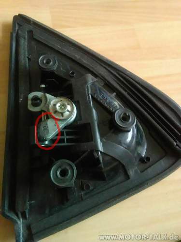

An FK3 2011 ca.55 Tkm ist der hintere rechte Türgriff(Klinke) total lose.
Ohne Widerstand kann man den beweglichen Teil ca.5mm ohne Widerstand bewegen und das obwohl da höchst selten Mitfahrer sitzen.
Gibt es dafür eine Lösung oder eine Ausbauanleitung ?
Vielen Dank schonmal.
Micha
am 12. Dezember 2017 um 8:07
@Fabiooqko schrieb am 11. Dezember 2017 um 19:36:02 Uhr:
Was mit der Feder passiert ist, kann ich nicht sagen, weil ich sie nicht mehr finde :-) Vielleicht gebrochen, vielleicht raus gerutscht...keine Ahnung.
Das mit den kaputten Clipsen hab ich wohl missverständlich geschrieben...die weißen Clipse (mit den Rastnasen) sind alle noch in der Türe (Karosserie), aber diese "Gabelungen" in der Türverkleidung, die die Clipse aufnehmen sollen, sind abgebrochen. Da ist vermutlich nichts mehr zu machen. Noch klappert zum Glück nichts, ich hab ja drei Schrauben und vermutlich noch zwei intakte Clipsverbindungen ;-)
Mit 2-Komponenten-Kleber wieder angkleben. Zur Not mit Sekundenkleber. Vielleicht hält das auch. ;)
Hier die Ursache für die lose Türbetätigung hinten außen.Das aufgeclipste Kunststoffteil fehlte=Spiel im Türgriff von der Außenseite.Für wenig Geld gab es ein Gebrautteil beim Verwerter.

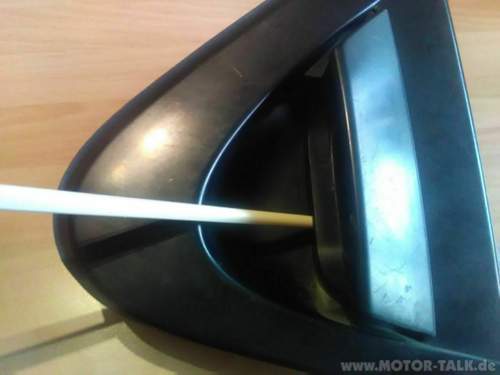

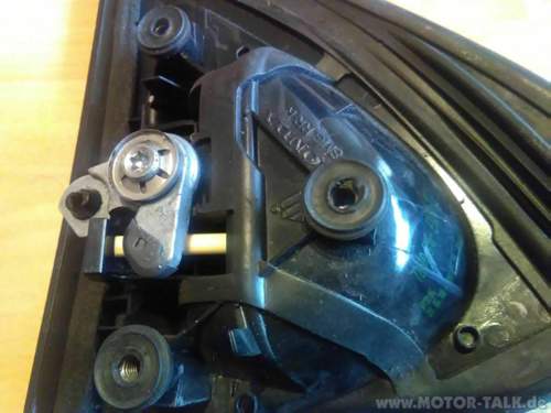

Ein wenig Silikonfett an den Kontaktflächen verbessert den Bedienkomfort, ist aber ab Werk leider nicht dran.(Ökowahn?)
Img-20180102-151220
Zum Schmieren der mechanischen Kontaktflächen muß der Griff nicht demontiert werden, man kommt von außen dran.Das Bild zeigt einen von außen durchgesteckten Stab, dessen linkes Ende auf die zu schmierende Fläche zeigt.
Griff ziehen und mit Fettspray in das untere
sich öffnende Fenster sprühen.
