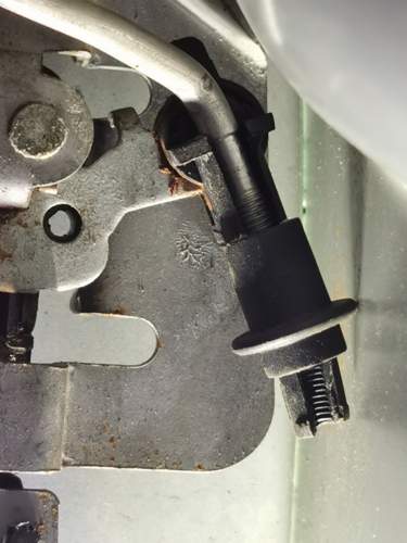

Moin!
Der Türgriff aussen ist mit einem "einstellbaren" Verbindungsstück (kleines Drahtseil) mit dem Schloss verbunden. Dieses lässt sich verschieden im Griff einhängen - somit nach-/ einstellen.
Du muss einfach die Kappe am Griff entfernen, dann kannst das sehen und einstellen.
Vermutlich erreichst du erst mit deinem "nachdruck" ausreichend Bewegung auf dem Verbindungsstück, um das Schloss zu öffnen.
Viel Erfolg!
Du kanst an der Stange innen einstellen.
Dir ist mit gewinde und Kunststoff Stuck am Ende. Denn kannst du verstellen. Länger oder kurzer machen.
Und testen.

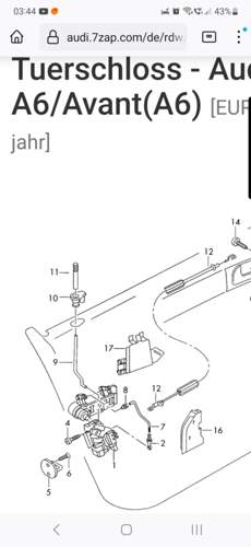

Das ist möglich nur von ihnen.
Daß ist was ich meine.
POS 7,8,2
Screenshot-20230602-034444-firefox

Themenstarteram 1. November 2023 um 15:08
Mahlzeit,
sitze gerade vor der ganzen Sache und bekomme diese Hülse nicht ab um das Gestänge einzustellen.
Weiß jemand auf schnell wie das zerstörungsfrei geht?
Img-20231101
Hülse mus nach ausen verschoben sein, denn kommen die Gestänge raus. Ist ziemlich fest. Und danach richtig einstellen bevor du papen einbaust -und testen ob Türe auf gheit. .Danach ist zu spät.
Die Hülse muss doch gar nicht ab.
Mithilfe dieser und dem Röhrchen mit Innengewinde stellt man das Gestänge der Türgriffbetätigung ein.
Die Hülse verdrehen bzw. glaub nach oben drücken, dann kann man das Gestänge lösen bzw. die Länge verändern. Die Hülse verklemmt quasi das Gestänge mit dem Gewinderöhrchen fest.
Habe ich gesagt. Du must dir verschieben, bis dir Gestänge frei ist. Dann dir rauskommt, sontz nicht.
Themenstarteram 2. November 2023 um 13:28
@Polika1965
das verstehe ich leider nicht. Ich weiß nicht was du meinst.
Jetzt habe ich ein 2 Problem, die Tür schließt nicht mehr ganz. Heißt sie bleibt in der ersten Stellung und ist dann nur nach mehreren Versuchen mit viel Kraft ganz zu.
Fühlt sich an als wolle das Schloss nicht zuschnappen.
Sind das 2 verschiedene Probleme oder hängt das zusammen?
Frank
Img-20231102
Dass Probleme ist jetzt, du musst dir Gestänge richtig einstellen. Wenn zu kurz ist schließt nicht, zu lang bekommst du ture nicht auf.
Deshalb bevor mann alles zusammen baut richtig testen.
Denn Fehler habe ich gemacht, türe macht nicht auf, und pape war hin.
Wenn richtig Gestänge eingestellt ist, Türen mit Hand auf und zu ohne Probleme betätigen. Nich mit Funk.
Themenstarteram 3. November 2023 um 9:04
OK, das habe ich verstanden.
Also von unten nach oben schieben.
Verdreht bekomme ich die jedenfalls nicht.
