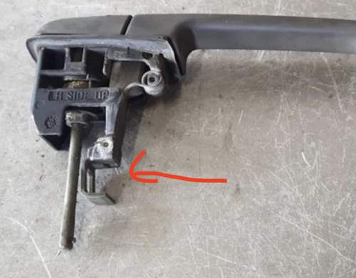

ich wollte nur kurz fragen, wie ich den Türgriff ausbauen kann auf der Fahrer und Beifahrerseite?
Der Schließzylinder ist draußen und ca 1cm kriege ich den Türgriff rausgezogen. Wie komme ich am besten an das Gestänge was da noch dran ist?
Die Bilder von Vida habe ich, aber ehrlich gesagt verstehe ich das aktuell nicht wirklich. Hinten die Griffe waren einfach :)
Danke

Eigentlich nur die Schraube seitlich unter der Gummiabdeckung im türfalz lösen und dann den Griff leicht herausziehen und dann nach unten oder oben „herausdrehen“.
Weiß nicht mehr genau, Fahrerseite war glaube ich nach oben schwenken, Beifahrer nach unten…. Oder andersrum….
Gruß der sachsenelch
Hier mal ein Bild, dass ich mir im Netz ausgeliehen habe. Dort, wo der Pfeil hinzeigt, sitzt ein Zapfen, den musst Du überwinden. Das kann mit Kippeln klappen oder Du machst die schwarze Abdeckung an der Tür ab und prokelst mit einem Schraubenzieher den Bügel runter. Beim Einbau unbedingt darauf achten, dass dieser lange Stift richtig sitzt, da haben hier schon einige Spaß gehabt :D

Jaaaa aber genau dieses Ding meine ich. Also kann man sagen, es geht einfach bescheiden, aber es geht irgendwie :)! Danke, werde ich gleich morgen ausprobieren
