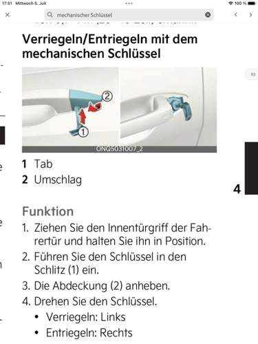

Ich habe folgendes Problem:
Wir sind am Gardasee angekommen, haben Sporty leergeräumt und elektronisch Verriegelt
Jetzt will ich in den Wagen und nichts geht
Weder per App noch per elektronischem Schlüssel
Ich habe zwar jetzt den mechanischen Schlüssel rausgebeugt und versucht damit die Tür zu öffnen ( Schlüssel von unten gegen den kleinen Widerstand gedrückt) - nichts passiert
HILFE

Screenshot mit dem Auszug aus der Betriebsanleitung.
Themenstarteram 6. Juli 2023 um 18:13
Danke, aber das hatte ich auch schon gefunden. Mein Türgriff sieht leider völlig anders aus. Der Schlitz ist unter dem Türgriff. Der Schlüssel geht nur 3mm rein und aufklappen lässt sich auch nichts
Natürlich geht der Schlüssel nur wenige Millimeter rein.
Das ist eine kleine Taste die man drückt und dann kann man die Kappe abnehmen.
Mach bitte mal ein Foto von unterhalb des Türschlosses, oder mehrere Fotos.
