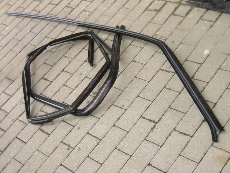

Hallo und guten Abend,
kann mir jemand mal schreiben, wie die Türdichtung oberhalb des Türrahmens ab Bj. 90 befestigt ist? Geklebt?
Ein "Lacker" müsste es doch wissen...
Vielen Dank!

am 21. Juni 2007 um 8:04
Original geschrieben von Rocket2
Es gibt sicher keine "tausend anderen Möglichkeiten" die Leiste INTAKT abzubekommen.
War ja auch als schönen Gruß an alle gemeint, die alles besser wissen. :D
P.S. Und was ist mit dem "nach vorne wegschieben"?
Übe doch mal auf dem Schrottplatz, dann wirste die Frage nicht mehr stellen wollen. :D
Grüße :)
Ich hab dann noch einen Tipp zur MONTAGE:
Erstmal alle Clips ersetzen die beschädigt sind. Dann klebe ich mir neben jedem Clip einen Streifen Kreppband aufs Dach, um die genaue Position der Clips zu haben, sobald die Leiste drüber liegt. Zum Befestigen lege ich einen kleinen Schraubenzieher in die Regenrinne, den Griff immer genau über einem Clip. Auf den Griff schlage ich dann mit dem Kunststoffhammer, so dass der Clip einrastet. Gleiches Spiel hinten am Ende bei dem T-Nippel, der braucht oft etwas stärkere Argumente, bis er einrastet. Anschliessend noch die äussere Lippe ordentlich über den Blechfalz ziehen und fertig.

was mir gerade noch zur Montage eingefallen ist...
beim 2-Türer fängt man an der B-Säule an, sodass die seitliche Gummilippe 2-3mm Luft hat. Danach weiter nach vorne arbeiten.
Grüße :)

am 21. Juni 2007 um 18:39
ok, es gibt vier Gründe, warum das nicht so toll funktioniert:
  1. die ALU-Nut ist nach hinten nicht offen.
  2. über die gesamte Dachlänge halten die Clips (glaube sechs) die Dachleiste zu stramm als dass Du das einfach mal so ziehen könntest.
  3. die Dachleiste sich neben der Windschutzscheibe nicht abnehmen lässt, da sie unten hinter den Kotflügel eingesteckt ist.
  4. und, wenn es doch gehen würde, VW das in seinem Rep-Faden so beschrieben hätte... :D

Dazu hätte ich noch ein nettes Bildchen anzubieten. Die heile Leiste ist nagelneu, kommt aber trotzdem auf den Schrott, da die leider nicht meinen Qualitätsvorstellungen entspricht. :D
Ne, Spaß bei Seite. Die hatte den totalen Produktionsfehler da die Rundung nicht gepasst hat. Ging über ne Stunde drauf, bis ich aufgab. :(

Themenstarteram 22. Juni 2007 um 20:35
Hallo guten Abend liebe Leute,
ich muss nochmal dazwischenfahren. Ich wollte nicht die Dachleiste wechseln sondern wissen, wie die Türdichtung befestigt ist! Hier nochmal das Bild:
http://www.motor-talk.de/attachment.php/dsc00296.jpg?postid=12989604
Kann ich die Dichtung mit Spezialkleber wieder fixieren oder wie ist das Teil befestigt???
