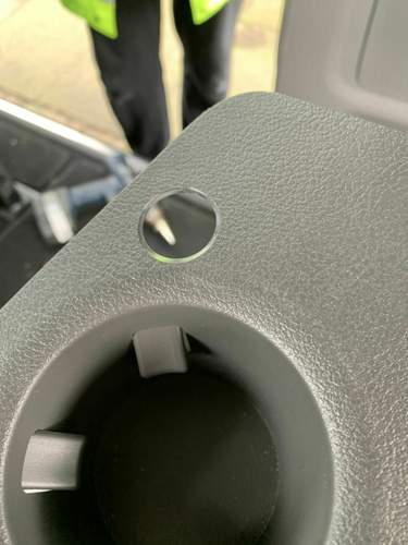

Kann jetzt Vollzug melden: habe nun auf Beiden Seiten einen Schalter eingebaut. Das Demontieren der Verkleidung war einfacher als gedacht, hierzu werde ich noch genaue Bilder einstellen. Habe die Schalter in den Getränkehalter integriert.

Super!
Dann freue ich mich auf die Bilder. Bei mir steht das ja auch noch an...
