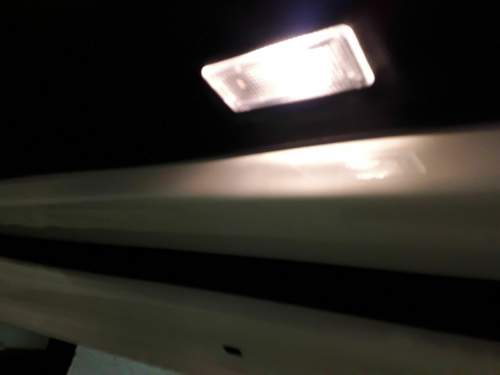

Nachdem ich gerade mal an meinem Auto geschaut habe, ob das passt, geht das schonmal gar nicht.
Die in dem link gezeigten Projektoren sind abgewinkelt, das passt so gar nicht, denn am meinem Auto ist die rote Lampe und die weiße Lampe die auf dem boden strahlt voneinander getrennt eingebaut, und nicht wie auf dem Bild abgewinkelt aus einem Guss.
Lampe die auf dem Boden strahlt
20201116
Laut deinem Link passen die auch nicht auf das Cabrio, ist ja ein A 205 und kein W 205.

Von diesen Leuchten redet keiner! Die unten in der Tür sind, sind die Ausstiegsleuchten. Gruß Bw
für Coupe/Cabrio benötigst Du die hier (T-BZ10)
https://www.ebay.de/.../383705980417?...
Du musst die Roten wechseln und nur die Roten an alle 4 Türen.
In ebay kannst du doch feststellen ob es auf dein Fahrzeug passt wenn du deine Fahrzeug daten eingibst entweder wird es grün oder rot.
@HWaldi schrieb am 16. November 2020 um 19:43:33 Uhr:
Bei Coupe und Cabrio sind die roten und weißen getrennt und es müssen die weißen, die nach unten leuchten gewechselt werden und nicht die roten!

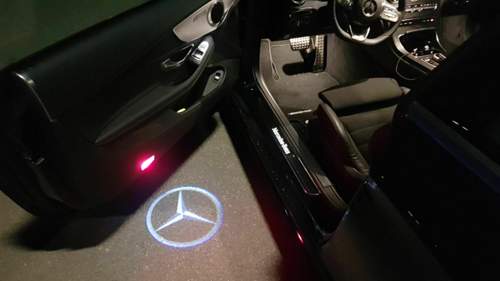

Und so sieht das dann aus (Coupe)
