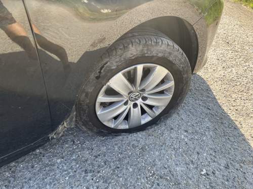

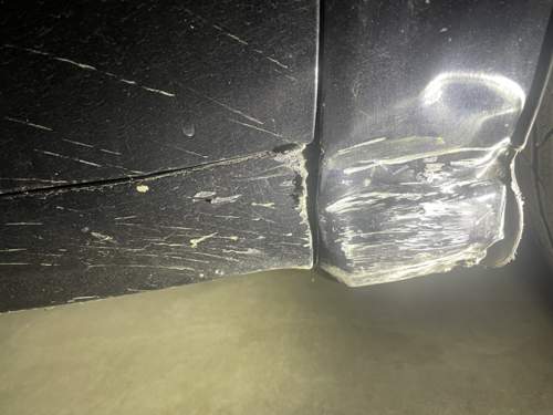

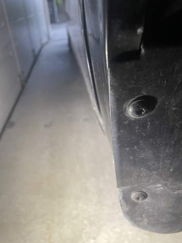

Guten Abend, meiner Freundin ist heute beim fahren ein Fehler passiert. Sie ist mit Schrittgeschwindigkeit auf einen Bordstein gefahren. Die Türe kracht kurz vor dem ersten Raster. Habe sie dann auch nicht weiter aufgemacht. Möchte dies nun selbst reparieren. Habe nun von Autos nicht so viel Ahnung (repariere Landmaschinen). Ist dies selber möglich oder Werkstatt? Soll nur auf und zu gehen, Schönheit egal. Danke für Hilfe. (VW Sharan BJ2011, Beifahrertür)

Sieht aus als würde die Tür gehen den Kotflügel stoßen , versuche wenn es erstmal nicht schön aussehen muss den Kotflügel zu rücken um einen neuen kommst eh nicht drumherum.
Hallo jxnathxn,
ich habe beruflich viel mit Unfallfahrzeugen zu tun (Unfallaufnahme). Sorry, aber einen Bordsteinkontakt mit Schrittgeschwindigkeit würde ich hier ausschließen wollen. Ist aber glaube ich nicht deine Frage. Ich denke sie ist gegen einen größeren Stein gefahren. Deshalb ist auch der Reifen stark beschädigt (Schrott). Ich vermute anhand der Bilder, dass der rechte vordere Kotflügel im Bereich der A-Säule deformiert und etwas nach hinten gedrückt wurde. Dadurch schleift die Beifahrertür beim Öffnen am Kotflügel, was die Geräusche verursacht. Schaue dir mal das Spaltmaß zwischen Beifahrertür und rechtem vorderen Kotflügel an. Dies ist bestimmt jetzt zu klein. Vielleicht kannst du etwas Kunststoff zwischen Tür und Kotflügel (evtl. etwas gefettet) schieben und die Tür erneut öffnen. Wenn es dann (vielleicht etwas schwergängig) klappt die Tür zu öffnen, so ist das Spaltmaß zu klein, weil der Kotflügel nach hinten gedrückt wurde. Wenn dem so ist, würde ich trotzdem auch die Achse kontrollieren/vermessen lassen, da nicht ausgeschlossen ist, dass diese bei der Kollision beschädigt (Spurstange o.ä.) wurde.
Viel Erfolg.
Themenstarteram 11. Juli 2023 um 16:26
Türe geht wieder auf. Bissle ausgebeult. Felge geht noch. Achse lass ich mal am Wochenende vermessen. Danke
