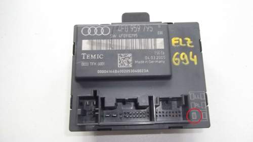

wenn man hinten keine türbeleuchtung hat:
TürSTG auf high tauschen (siehe bild, high für hinten links) zu erkennen: am rechten stecker müssen auf der unteren kontaktreihe 3 Pins sein, oder an den gezeichneten rechtecken rechts unten - diese müssen "ausgemalt" sein
HIER kann man nachlesen zwecks anschluss der leuchten :cool:
Tuer-stg-hinten
Themenstarteram 16. Dezember 2015 um 9:03
@kienerei schrieb am 14. Dezember 2015 um 19:02:52 Uhr:
Das STG High 4F0959795E gibt es ab 15€ in der Bucht, das ist voll in Ordnung. Rechts und links sollte das gleiche STG verbaut sein, oder? Vielleicht gehe ich das Projekt im Sommer an :) Mich graust es nur vor dem Kabel verlegen... Gibt es hier eine Anleitung, wie man die Türverkleidung ab bekommt?

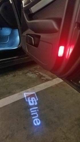

So ich habe vorne die US door warning lights nachgerüstet - gefällt mir gut. Ich hatte erst keine Lust die Türpappe weg zu machen, daher habe ich einen anderen Weg gefunden. Einfach den neuen Kabelbaum nach unten durchgezogen und mit zwei Crimp Klemmen am roten Licht mit dem vorhandenen verbunden. War in 15 min erledigt und ich bin zufrieden. Hinten muss ich aufmachen um die Steuergeräte nach zurüsten. LED sieht blöd aus in dem roten licht daher habe ich die Glühbirne gelassen, die Lichtabstrahlung ist viel schöner. Unten ist wie gehabt mein s line shadow light.

warum werden die roten Leuchten -US door warning lights- genannt.
Bei meiner "Oma" waren die von Haus aus drin :) hinten auch. Die Dichtung habe ich nachgerüstet
Die Beleuchtung nach unten(Ausstiegsleuchten) habe ich getauscht.
Gruß Wolfgang
Themenstarteram 17. Februar 2016 um 10:54
Ich dachte das sei eine amerikanische Sache, da hat es glaub jedes Auto.
Wie dem auch sei, was meinst du mit Dichtung nachrüsten?
Hübscher Audi Ring :)
Ist beim lichtpaket dabei, ohne sinds nur Reflektoren.
am 17. Februar 2016 um 11:40
ich habe hinten zusätzlich eine "Staubdichtung" nachgerüstet, damit der Dreck nicht bis zum Radhaus kommt. Das macht sich im Sommer mit hellen Hosen nicht gut, wenn man sich mal hinten in das Auto lehnt.
Gruß Wolfgang

Der Kollege hat schon nett geholfen
C12 Türwarnleuchte rot und Ausstiegsleuchte
C13 Masse
Kann es sein, dass ich das HIGH Steuergerät nur brauche, wenn ich
C3 Ambientebeleuchtung über der Armlehne
benutzen will? das habe ich hinten nicht vor.
