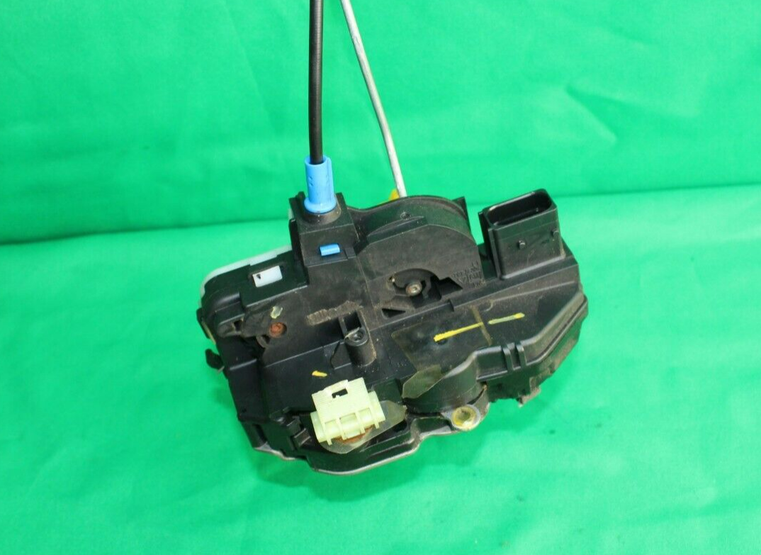

mir ist jetzt aufgefallen,
das der Astra meint eine Tür wäre noch offen.
Das Innenraum Licht bleibt an.
Tatsächlich waren bzw sind aber alle zu.
Sonst gibt's keine Auffälligkeiten.
Kann man die betroffene Tür mit einer App und einem Adapter finden ?

Der Mikroschalter ist seit mehreren Monden in der Schloßmechanik integriert. ;) Dieser kann kaputt gehen oder die mechanische Betätigung ist schwergängig. Eine schlechte Idee ist übrigens Rostlöser dort hin zu sprühen, denn darauf reagiert die Schalterabdichtung allergisch.
@Frank_Naumann schrieb am 9. Februar 2023 um 20:55:23 Uhr:
Es gibt keinen Türkontakt Schalter mehr.
Falsch. Er sitzt im Schloss (nicht im Schließzylinder, wird gerne verwechselt) und kann oft nicht getauscht werden. Falls das beim J so sein sollte: Neues Schloss (Originalteil) verbauen.

Dankeschön für die Hinweise bzgl. des Türkontaktschalters. Ich meinte natürlich die seperate Version, die man einfach prüfen oder tauschen kann, weil ich ja immer noch nicht weiß welche Tür betroffen ist.

Könnte das Auslesen beim FOH zur Tür mit dem vermutlich defekten Schalter führen?
Ursache könnte auch eine Kabelunterbrechung im Türkabelbaum sein.
@Frank_Naumann
Ich habe mal etwas rumgesucht und aus meinen Aufzeichnungen mir etwas zusammengereimt ;)
Die Ausgänge der "Türkontaktschalter" gehen bei elektrischem Fensterheber in der Tür in die Elektronik des Motors und von dort zum BCM. Hat die Türe keinen elektrischen Fensterheber, geht der Ausgang des Schalters direkt zum BCM.
Ich würde mir jetzt den fahrzeugspezifischen Schaltplan dieser Teilelektrik beschaffen und erkunden, ob das diagnostizierbar ist. Das Aufreisen der Türen mit den feinen Panelhäckchen kann zu Beschädigungen führen, deshalb möglichst lieber gezielt suchen.
