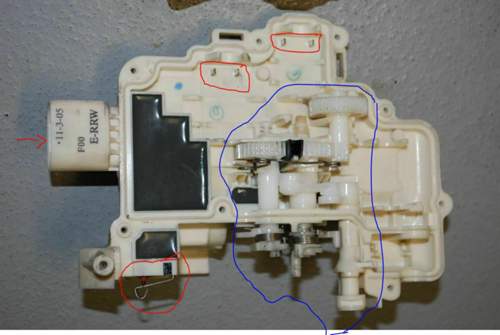

Wie versprochen habe ich meine beiden defekten Türschlösser ausgebaut und repariert.
Leider habe ich es versäumt Bilder/Videos vom defekten Zustand zu machen. :(
Aber in den Bildern/Video sind ein blauer und weißer Hebel zu sehen, die jeweils von einem Gleichstrommotor angetrieben werden. Der blaue kuppelt die äußere Türbetätigung ein und der weiße die innere.
Wie man im Video sehen kann drehen sich beide Motoren so wie es sein soll.
https://youtu.be/0VRKG98V9pI
Vor der Reparatur zuckte der blaue Hebel nur kurz aber drehte sich nicht.
Manche kennen das vielleicht, wenn man einen PC-Lüfter anhält, kann es passieren, dass er nicht mehr weiter drehen kann sondern nur zuckt.
Ich vermute dass es bei dem Schloss das gleiche Problem war.
Also was habe ich gemacht...
Die Schlösser komplett aufgeschraubt, und (wie weiter oben geschrieben wurde) die Kontakte von den Motoren gereinigt und die Motoren per Hand mal durchgedreht.
Bevor man die Schlösser komplett aufschraubt kann man erstmal den grauen Deckel entfernen, siehe Bilder.
Darunter befindet sich die Mechanik und die beiden Hebel.
Dann den Stecker wieder anschließen und das Auto ver- und entriegeln. So kann man schön sehen, ob die beiden Hebel ordentlich arbeiten oder ob man das Schloss komplett aufschrauben muss.

Was genau hast du gereinigt?
Ich habe mal die Bilder rausgesucht und farblich markiert. Nagel mich nicht auf Details fest, ich kann mich nicht mehr an alles erinnern. Aber man sieht es eigentlich ganz gut, wenn man es in der Hand hat. Rot markiert sind die Stellen mit elektrischen Kontakten, da habe ich nach Korrosion geschaut, gereinigt und mit Kontaktspray eingesprüht. Die blau markierten Stellen sind mechanische Bauteile, die habe ich alle auf Gängigkeit getestet, sauber gemacht (teilweise WD40 reingesprüht oder mit Ohrputzstäbchen und Isopropanol gearbeitet) und dann mit einem Gleitspray leicht eingesprüht. Am Schloss selber (letztes Bild) gibt es glaube ich noch mehr mechanische Teile als die von mir markierten aber an der markierten Stelle war bei mir einiges an trockenem Fett, das ich entfernt habe. Ansonsten halt generell alles sauber gemacht. Ich konnte aber auch nicht direkt eine Ursache feststellen.
