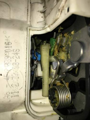

Guten Abend zusammen,
hoffe, mir kann jemand bei meinem Problem helfen.
Die hintere linke Tür von meinem Sportback lässt sich von außen nicht mehr öffnen. Sobald die automatische Verriegelung ab 20km/h absperrt, sind ja alle Türen von außen nicht zu öffnen. Aber nachdem ich den Zündschlüssel ziehe, kann ich alle Türen von außen öffnen, außer der Tür hinten links. Und wenn ich sie einmal von innen geöffnet habe, lässt sie sich auch ganz normal von außen öffnen. Das gleiche passiert wenn ich den Wagen absperre und wieder öffne, alle Türen gehen auf, nur die hintere nicht.
In der Bedienungsanleitung ist die Notverriegelung beschrieben. Ich habe schon alles ausprobiert, leider ohne Erfolg.
Hat jemand soetwas schon gehabt ?
Bevor ich zum Freundlichen fahre, wollte ich eure Meinung dazu lesen.
Danke vorab.
Leo
Wie versprochen habe ich meine beiden defekten Türschlösser ausgebaut und repariert.
Leider habe ich es versäumt Bilder/Videos vom defekten Zustand zu machen. 🙁
Aber in den Bildern/Video sind ein blauer und weißer Hebel zu sehen, die jeweils von einem Gleichstrommotor angetrieben werden. Der blaue kuppelt die äußere Türbetätigung ein und der weiße die innere.
Wie man im Video sehen kann drehen sich beide Motoren so wie es sein soll.
https://youtu.be/0VRKG98V9pI
Vor der Reparatur zuckte der blaue Hebel nur kurz aber drehte sich nicht.
Manche kennen das vielleicht, wenn man einen PC-Lüfter anhält, kann es passieren, dass er nicht mehr weiter drehen kann sondern nur zuckt.
Ich vermute dass es bei dem Schloss das gleiche Problem war.
Also was habe ich gemacht...
Die Schlösser komplett aufgeschraubt, und (wie weiter oben geschrieben wurde) die Kontakte von den Motoren gereinigt und die Motoren per Hand mal durchgedreht.
Bevor man die Schlösser komplett aufschraubt kann man erstmal den grauen Deckel entfernen, siehe Bilder.
Darunter befindet sich die Mechanik und die beiden Hebel.
Dann den Stecker wieder anschließen und das Auto ver- und entriegeln. So kann man schön sehen, ob die beiden Hebel ordentlich arbeiten oder ob man das Schloss komplett aufschrauben muss.
Zum Ausbau ist noch zusagen, dass man weder vorne noch hinten den Fensterrahmen ausbauen muss.
Lediglich die Führungsschiene vor dem Schloss unten locker schrauben, dann bekommt man das Schloss mit etwas fummeln auch so raus. Natürlich sollten dafür die Fenster hochgefahren sein. 😉
Zum zerlegen und wieder zusammenbauen des Schlosses braucht es ein wenig handwerkliches Geschick.
Es gibt aber schwereres 😉
Danach sollte man bei Gelegenheit natürlich den Fehlerspeicher mal löschen 😉
Habe dir Türen seit der Reparatur Freitagabend mehrere Male getestet > keine Ausfälle mehr! 🙂
LG
Grauer Deckel
Ohne grauem Deckel
ZV geschlossen
