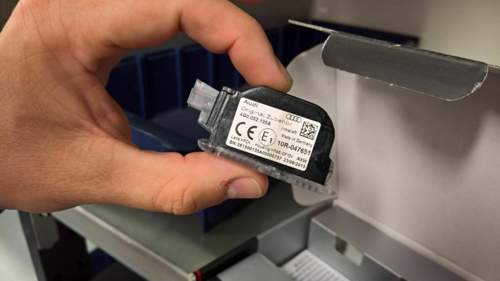

Mal eine Frage an diejenigen, die die originalen von Audi verbaut haben. Verbrennen bzw. trüben hier die Logo-Folien ebenfalls nach einer gewissen Zeit ein, wie bei den Nachbauten die so im Netzt günstig zu haben sind. Bin ebenfalls am überlegen, ob ich mir die Originalen zulege, aber für 99 Euronen sind sie mir zum verbrennen unter der Tür dann doch etwas zu teuer.
Die brennen nicht ein, aber die ersten Ausführungen veränderten ihr Aussehen. Das sah dann so aus, als wenn da kleine Wassertröpfchen drauf wären.
Das wurde hier schon mal in einem früheren Thread besprochen und ich habe es auch in den Blog von Celsi als Anmerkung reingeschrieben.
Es gibt seit ca. einem Jahr eine neue Ausführung, die hat am Ende der gleichen Teilenummer ein "G" statt eines "A", dazu gibt es sogar eine TPI. Deshalb wurden meine kostenlos getauscht.
Siehe hier und Bilder anbei:
https://www.motor-talk.de/.../...instiegsbeleuchtung-t4981236.html?...
Die Teilenummern in diesem Thread sind allerdings auf den auf den Link folgenden Seiten teilweise verwirrend, meine Fotos sind richtig, die passen definitiv in den TT und sind auch für den TT gemacht. Das sind die RINGE, nicht das QUATTRO.
2017-07-12-10-20-03-audi-ringe-neu-133g
2017-07-12-10-20-16-audi-ringe-alt-133a
