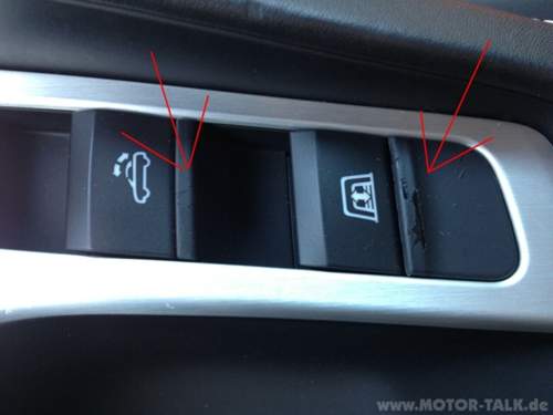

Abdeckung am Schalter fürs Verdeck:
Die Abdeckung an dem Schalter des Verdecks ist zerkratzt (s. Foto). Ich habe das vor dem Kauf beanstandet und um eine neue Abdeckung gebeten. Nun wurde mir vom Verkäufer gesagt, diese Abdeckung gäbe es nicht einzeln und man müsste die komplette Mitteltunnelabdeckung tauschen und das würde dann den Rahmen sprengen. Kann das jmd bestätigen oder verneinen? Am besten wäre natürlich jmd hätte die Teilenummer sowie Teilekosten und kann mir sagen, wie man es tauscht? Besten Dank schonmal dafür!!

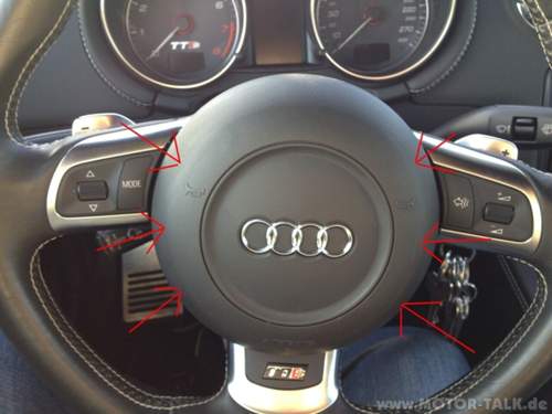

Kratzer am Lenkrad:
Die Airbagabdeckung hat links und rechts an der Sollbruchstelle vom Airbag so Kratzer oder nen Knick. Das wurde hier auch schonmal thematisiert. Habe da ebenfalls drauf gepocht, dass dies erneuert wird. Gibts da auch die Abdeckung einzeln oder muss der ganze Airbag erneuert werden? Habe mal was gelesen dass hier manche alle 6 Monate ihren Airbag über die Garantie erneuern lassen. Was sag ich denn da am besten zu dem Verkäufer? Der kommt mir nämlich damit, dass es ja nur ein Schönheitsfehler ist und die Gewährleistung und die Garantie da nichts übernehmen. Auch hat er angeblich bei Audi nachgefragt und die sind da nicht kulant.

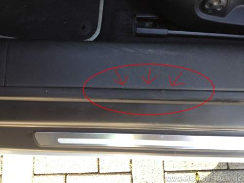

Türdichtung unten an der Einstiegsleiste bröckelt ab:
Die Türdichtung am unteren Rand löst sich irgendwie auf. Habe das ebenfalls bemängelt. Der Verkäufer sagte man könne die Dichtung nicht einzeln tauschen, sondern nur als Set und es müsse viel demontiert werden - daher kriegen "sie das nicht hin".

Zerkratzte Schalter: Ja, da muss das Mittelteil komplett neu. 8J1 869 916 J 1NK 65,- (Teilepreis)
Lenkrad: Ist eine komplette Einheit mit Airbag. Kostet ca. 650,- (Teilepreis)
Türdichtung: Die ist komplett einmal rum inkl. Verdeckkasten. Teilenummer 8J7 831 707 F kostet ca. 150,- (Teilepreis)

Besten Dank für die Teilenummern. Denke, dass ich dann dieses Mittelteil für 65€ kaufen würde.
Zu dem Airbag: Hier haben meine ich einige geschrieben, dass sie den Airbag wegen dieser Spuren alle 6 Monate über die Garantie erneuern lassen. Wie mach ich das denn am besten?
