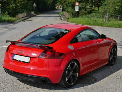

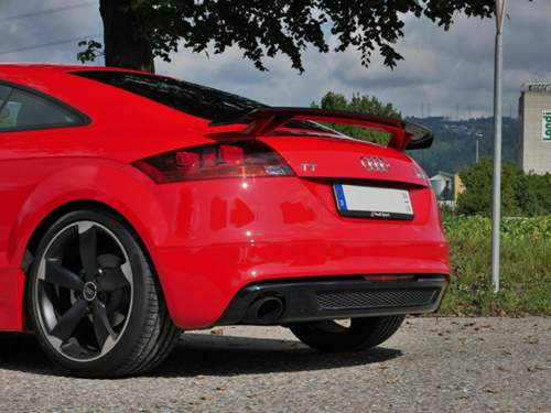

Ja der aus dem Zubehör sieht einfach zu breit aus. Hab auch den originalen dran am roten TT. Aus meiner Sicht perfekt.
Bild-2
Bild-1
Ja, hast recht, sieht gut sehr gut aus.
War es viel Arbeit oder haste den so bestellt?
Der war ab Werk so.

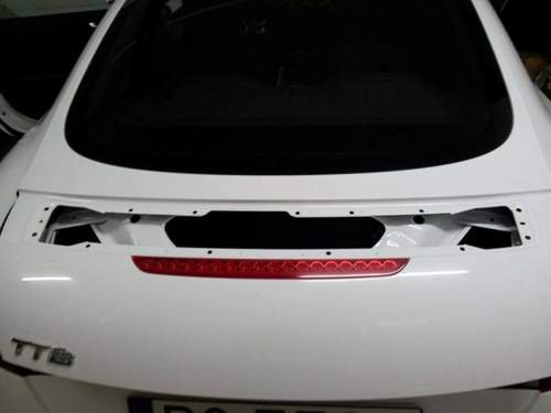

Nöö, sind ja nur paar Schrauben wenn der Elektrische raus ist. Und der geht auch ziemlich schnell raus.
Der Zusammenbau des Spoilers nach dem Lackieren macht da schon mehr Freude 😁😁

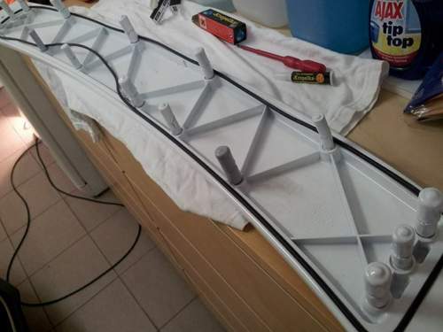

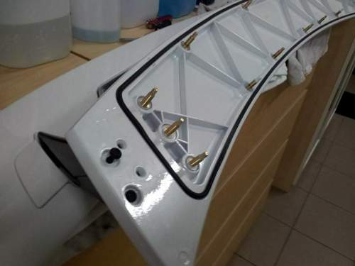

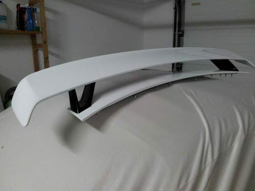

Dann gibt es aber das Problem mit der passenden Farbe, zum Lackieren muss der auseinander gebaut
werden, das ist aber nicht so einfach, weil die einzelnen Teile mit einem festklebenden Klebeband verklebt
sind und dann noch zusätzlich verschraubt.

Mein Spoiler wird die Tage auch lackiert. Wie ich den Spoiler am Fahrzeug montiere weiß ich bereits allerdings nicht wie er zusammengebaut/verklebt wird. Hat jemand eine Anleitung dafür?

Ja die Anleitung aus dem verlinktem Forum habe ich bereits, wie du aber schon beschrieben hast handelt es sich dabei ausschließlich um das Montieren am Fahrzeug. Im groben weiß ich wie ich die 3 Teile des Spoilers miteinander verklebe/verschraube ich möchte es aber gerne nach einer richtigen Anleitung machen, da es sich beim Spoiler um ein Sicherheitsrelevantes Bauteil handelt und ich keine Lust habe den Spoiler auf der Autobahn abheben zu sehen 😉
Wieso fährst du nicht mal zu Audi und redest mit den Jungs, evtl. gibt es ne Anleitung, Zeichnungen etc. von Audi. Sieht jedoch für mich selbsterklärend aus. Die Löcher sind für Schrauben, die roten Klebestreifen sehen vormontiert aus.
Bei Audi war ich schon, die wollten mir es nicht geben, weil ich es nicht bei ihnen machen lassen wollte. Habe Hilfe von einem netten Member bekommen, dass Thema hat sich damit für mich erledigt. Ganz selbsterklärend ist es nicht, es muss zusätzlich zu den Klebestreifen noch mit 2K Kleber gearbeitet werden. Den Reparaturleitfaden zu haben ist deshalb schon hilfreich.
