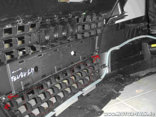

So - Mr Smith hat gestern den TTRS-Kühlergrill geliefert.
Sieht in schwarz echt gut aus.
Nachdem ich gesten Abend 'mal eben' in die Garage gegangen bin um
nachzusehen, ob man bei herausgenommenen Nebelscheinwerfergittern an
die 2 besagten Schrauben rankommt, habe ich dieses Unterfangen nach einem
kurzen Versuch eingestellt.
Es ist wirklich nur ein Spalt zum arbeiten vorhanden und meine Knochen sind
mit wichtiger, als ein Originalgrill den ich warscheinlich in 5 Jahren
(wie bereits viele Teile vorher) in den Müll entsorge.
Also habe ich den Kühlergrill unter dem Kennzeichen soweit ausgeschnitten,
dass man mit der Hand und Ratsche gut an die Schrauben ran kam.
Das Teil war dann innerhalb von wenigen Minuten ohne weitere
Beschädigungen an der Stoßstange raus.
Hart aber herzlich 😁
Heute Abend werde ich den TTRS-Grill einbauen, allerdings arbeite ich noch
an einem sinnvollen Halter für das Nummernschild.
Grill-ausschnitt
wegen montage muß wohl eine befestigungsnase hinten am grill abgemacht werden, hier im forum haben ihn ja schon mehr verbaut.
Nach 2 Stunden Arbeit kann ich sagen, dass das alleine bei
meinem TT 2.0 2009 nicht ausreicht!
Am Grill sind schon mal 4 vorstehende Schraubenlöcher
seitlich zu viel.
Weshalb die Werkstatt sich weigert, kann ich verstehn.
Damit der Grill reinpast, müsste ich bei meinem Fahrzeug
den Mittelsteg der Stoßstange wegsägen, weil das Gitter
des TTRS-Grills soweit nach hinten steht
(somit zu 'früh' auf dem Mittelsteg aufliegt).
dass die seitlichen Klammern des Grills nicht einrasten.
Kann das jemand bestätigen?
