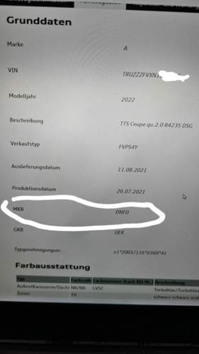

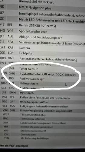

Auch hat der TTS mit 320 Ps nicht den Evo4-motor aus dem Golf 8 R sondern noch den alten Evo3 aus dem Golf 7 R eben halt nur leistungsgesteigert (Hard- und Software).
Der Evo4 ist komplett anders er hat einen Turbo von Continental, erhoehten Einspritzdruck und komplett ueberholtes Innenleben. Dazu andere Kuehlung.
Der Motor des TTS hat noch den IS38-turbo vom Golf 7 R.

Das stimmt so nicht was du schreibst. Der neue TTS von Modelljahr 2022 , so wie es meiner ist , hat den gen4 Motor .
Der Beweis dafür ist der Motorkennbuchstabe der bei meinem TTS der DNFD ist.
Im erWin System von Audi, steht bei meiner VIN ausserdem auch noch dabei das es der gen4 Motor ist.
Beweis siehst du im Bild.
Grüße und schönen Tag noch. :D
Richtig stimmt. Ich habe nachgeschaut im HB vom R dort steht der code drin. Quasi die gedrosselte Version (20 Nm weniger) vom R-motor. Denn der Motor vom Golf CS hat neben 0,2 bar weniger auch 1 LLK weniger.
