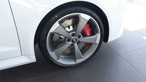

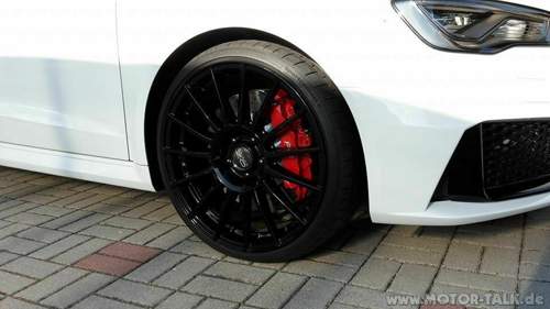

Heute wurde die Bremsanlage bestellt vorne 390 Wave hinten 356 Wave vom mit roten 6 Kolben Bremssätteln und dem Schriftzug RS
@Auditts7582 schrieb am 13. Juni 2016 um 13:05:13 Uhr:
Denk an den Platz für die Felge :D
Ist gaaanz knapp bei mir
13423796-1088061891274198-2971238512922300168-n
Themenstarteram 13. Juni 2016 um 11:10
Das sollte sich ausgehen :) dann ist auch für die ordentliche Verzögerung gesorgt
Hast du vorne aber nicht die 390 oder ?
@Auditts7582 schrieb am 13. Juni 2016 um 13:10:08 Uhr:
Hoffe länger als beim RS3, da hält die Anlage im Durchschnitt so 7000 km ;), manchmal auch nur 3
Pffffftt... frag mich jetzt, die originale RS3 Anlage.
Sind 20 Zöller, da wirkt sie was kleiner.
Hier mit den 19ern Serie
13043517-1062170140530040-236594636798635503-n
Themenstarteram 13. Juni 2016 um 11:27
Die hat 375 scheisse die ist aber echt groß.mmmh naja sonst muss halt aus der Felge Material entfernt werden Hahahah
:D:D
Die Einstellung mag ich :p
PS: es ging mir da eher um die Seite vom Sattel zu den Felgenspeichen.
Wenn kein Platz, müssen halt Platten ran.
Themenstarteram 13. Juni 2016 um 11:40
Ich weiß eh :)
Ich fahre eh schon 10er Platten vorne. die 8mm hab ich sogar eingetragen, also ich denke dann sollte das schon gehen.
Felge hat et52 9x20
Deine originale hat eh auch 52 oder ?
