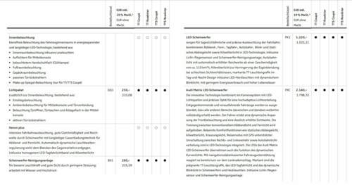

@Celsi schrieb am 26. Juli 2019 um 05:46:48 Uhr:
Mein TTS von 2015 mit Matrix: Keine SRA.
Bist Du Dir da sicher???
Laut Preisliste vom April 2015 (siehe Bild, rechts unten, letzte Zeile) hat jeder LED - TT (egal ob normal oder Matrix) automatisch die SRA dabei. Bei Xenon kostete die SRA damals Aufpreis. Meiner (kein Matrix, nur LED) hat die SRA!
Das ist heute anders, glaube ich.Da wurde der Lichtstrom runter gedreht und schon ist die SRA nicht mehr vorgeschrieben... Bei Interesse könnte ich das nachsehen, habe den aktuellen Katalog hier.

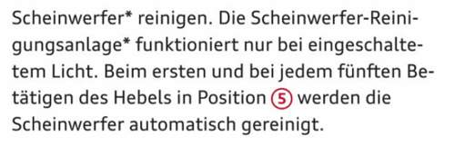

@Celsi schrieb am 26. Juli 2019 um 10:39:15 Uhr:
...und die SRA wohl nur bei jeder 5. Scheibenreinigung mit angeht?.
Eine weitere Bedingung für die Aktivierung der SRA ist, dass das Licht an sein muss.
Kein Licht, kein Gespritze, eigentlich logisch und gut so.

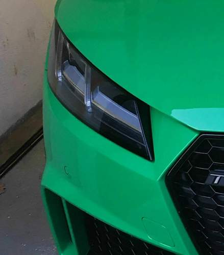

Ich habe Matrix LED und definitiv keine SRA.
Müsste man mal Audi fragen, warum und wieso es hier Unterschiede gibt.
Es gibt ja auch eigentlich keinen TTRS mit SRA
Ich habe ja auch keine Klappen, komischerweise ist aber die Wasserleitung mit allem Pipapo
in der Stoßstange verlegt, als ich sie Gestern ab hatte, hat mich das schon gewundert ! ( Bild 2, der weiße Schlauch in der Mitte )
