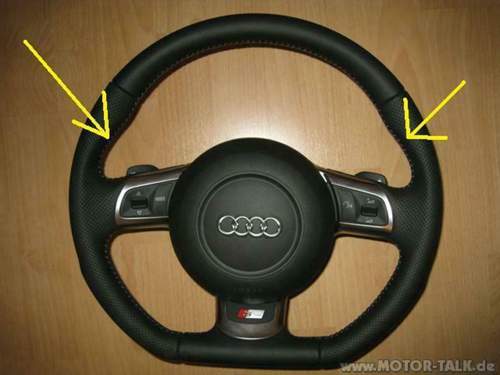

Hey,
hat schon jemand in seinem normalen TT das Lenkrad des RS verbaut? Sollte doch problemlos möglich sein oder? Auf der Audi Seite find ich das aber nur mit normalem Leder. Hätte es aber gerne mit gelochtem. Wer hat die Teilenummer? 🙂

Also kann ich mir ein TTRS Lenkrad bestellen und es einfach umbauen lassen. Dann funktioniert alles soweit?

Teilenummer TTRS Lenkrad für S-Tronic Modelle:
8J 0419091 P

oder aber das vom RS6, hat zwar nicht rundherum das Lochleder, kostet dafür aber 250 Tacken weniger😎
wenn du was möchtest, was audi offiziell unterstützt musst du das sportlenkrad aus dem original zubehör nehmen. das findest du auch auf der audi seite, ist genau wie das vom rs, nur mit glattleder. bei allen anderen geschichten sind den händlern leider die hände gebunden, wenn diese bei audi anrufen um sachen zu erfragen wie die geschichte mit dem rs lenkrad, ob die rs front beim 2.0er passt etc wird immer die selbe antwort kommen. audi gibt bei sachen die nicht offiziell getestet, geprüft und freigegeben sind kein go. auf der einen seite ist das natürlich ziemlich engstirnig, aber auf der anderen seite wollen die sich einfach absichern. was ist denn wenn ein tt mit eingebautem rs lenkrad plötzlich einen unfall aus dem grund baut, dann ist das geschrei wieder groß.
seid deswegen bitte nicht zu sauer auf eure händler, wenn die sich versuchen hilfe bei audi zu holen wird man da immer ganz billig abgespeist und ist auch nicht weiter als vorher. und woher soll ein händler beispielsweise wissen ob die rs front am 2.0er passt... gibt da immer viele variablen warums nicht passt......... beim rs5 passt sie beispielsweise ganz und gar nicht beim a5. ist eben bei jedem modell verschieden. und auch intern hat der händler nur die infos, die audi ihm zur verfügung stellt, als umbaumaßnahmen hat er die selben infos, die ihr auf der audi.de seite findet.
lange rede, kurzer sinn. das rs lenkrad kannst du aber verbauen. ich habs bei mir gemacht und es hat plug and play gepasst. hab nen 2.0er mit mufu und schaltgetriebe.
