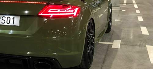

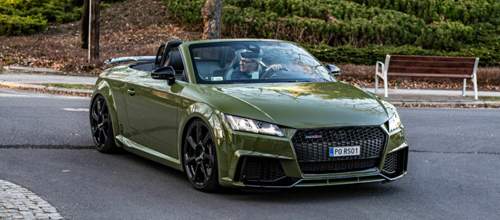

Ohne Spurplatten, wie gesagt, 9x20 ET52 mit 245er Contis SC6
Gcj
Axdrcvz
Ist das dein RS, kannst du die Räder Dimension 100%ig bestätigen ? Kann ich fast nicht glauben, wenn ich mir die originalen RS Räder in 9x20 ET52 anschaue wie weit die im Radhaus stehen...
Ja, MEINER :), ich weiss was ich fahre ;)

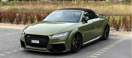

Hier mit Originalfelgen mit 245er Conti Winterreifen
Rcth
Habe aktuell die originalen R8 VA Räder in 8,5x20 ET42 drauf, die kommen in etwa den 9x20 ET52 gleich und ich habe noch einiges an Platz, könnte auf der HA bestimmt noch 12mm Platten pro Seite fahren...
@4MotionDriver schrieb am 19. Januar 2022 um 18:24:02 Uhr:
Hatte 8,5x20 ET40 mit 235ern. Sah so aus.

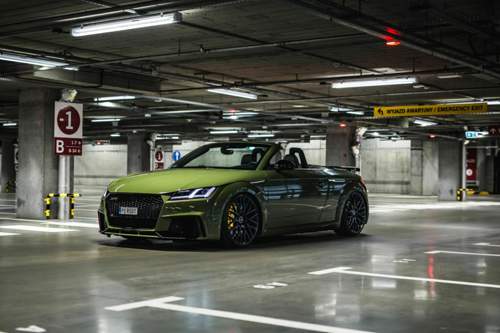

Welches Fahrwerk hast du verbaut, sieht schon extrem tief aus ? So tief komme ich mit meinem KW V3 nicht
@4MotionDriver schrieb am 19. Januar 2022 um 18:30:39 Uhr:
Gepfeffert V3, da ist aber noch Platz nach unten :D
