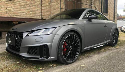

ich hab hier den ganzen Beitrag durchgelesen aber nichts gefunden.
Anscheinend hat noch niemand folgende Kombination eingetragen bekommen:
Audi Originalfelge 9X19 ET 52 245/35/R19 mit 20er Spurplatten pro Seite vorne und hinten?
Ich würde gerne die Spurplatten zum Verschrauben haben wollen. Tieferlegung mit 30mm ist dabei auch noch geplant.
Hinten müsste es passen. Vorne wird es darauf ankommen, ob die Lauffläche abgedeckt ist. Ich denke aber das wird es.
Würde mich über euer Feedback freuen.
LG Don

Wieso machst dann nicht direkt die 9x19 ET 33 drauf dann brauchst keine Spurplatten und sieht besser aus.
Ich habe zwei Satz von den ET 52ern. Aber wenn ich das richtig verstehe, passt ET 33. Dann müsste es mit rundherum je 20mm Spurplatten doch klappen.
LG Don
@Pe-tt-er schrieb am 27. April 2021 um 12:43:58 Uhr:
Also von der Abdeckung her dürfte es keine Probleme geben. Meine 9,5“ mit ET45 waren überhaupt kein Problem.
Es gibt da aber 2% Regelung was die Spurverbreiterung angeht. Da musst du mal nachhaken.
Die 9.5x19 habe ich auch ohne Probleme mit 245er drauf. Die 9x19 Et33 steht aber nochmal 6mm weiter raus, da könnte es mit dem Profil eng werden, ich denke mit einem schmal bauenden Reifen oder einen 235er sollte das aber auch gehen.
Allerdings hat die 9x19 Et33 auch 18mm innen mehr Platz im Vergleich du der 9.5er und sogar 19mm zu der 9x19 Et52. Und da kommt wieder die 2% zum Tragen die überprüft werden müssen.
Aaaaaaber, die 9x19 Et52 ist ja gar nicht die Grundlage der Berechnung sondern die 8x17 Et 47, nämlich die die im COC auf Achse 1/2 eingetragen ist . Das bedeutet
Spurverbreiterung von 8x17 Et47 zu 9x19 Et33 sollte sich also ausrechnen lassen. Der TT hat vorne 1574mm, 2% entsprechen also 31,48mm. Die Spurdifferenz der beiden Felgen sollte demnach 1/2 zoll pro Felge + 1mm weiter nach außen ergibt 13,7mm pro Seite, also in Summe eine Spurverbreiterung von 27,4mm.
Sollte also innerhalb der 2% liegen wen ich mich nicht verrechnet habe

Ich hatte auch die 20er Platten drauf und mein Prüfer meinte es wäre an der Grenze aber er würde es eintragen, mehr jedoch nicht ! habe mich aber dann doch für die 9.5er entschieden. Was für Reifen hast du drauf, die spielen auch noch eine Rolle wieviel Profil da raus schaut. Gib mal Feedback ob die Eintragung geklappt hat.
Da macht mir schon mal Hoffnung. Ich habe Bridgetstone potenza s001 drauf sind aber schon ziemlich runter das hilft vielleicht. Ich sag bescheid wie es gelaufen ist, kann aber noch ein bißchen dauern muss erst noch die Chefin von der Sinnhaftigkeit von Fahrwerk und Spurplatten überzeugen.
LG Don
