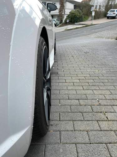

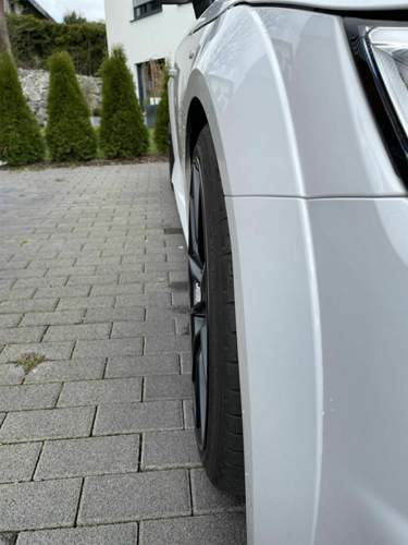

Wie versprochen, die Räder sind drauf und die Spurplatten auch erstmal.

Mit einem Jahr Verspätung wegen Corona und Lieferschwierigkeiten sind die neuen Räder endlich montiert.
Der TÜV hatte absolut nix auszusetzen.
Hier nun die versprochenen Bilder:
