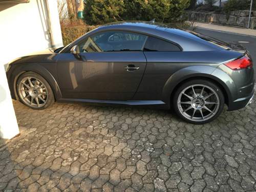

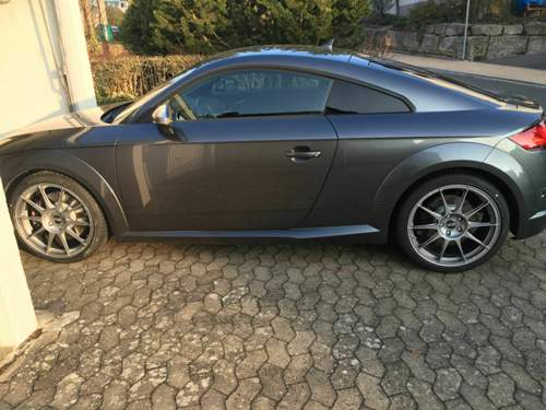

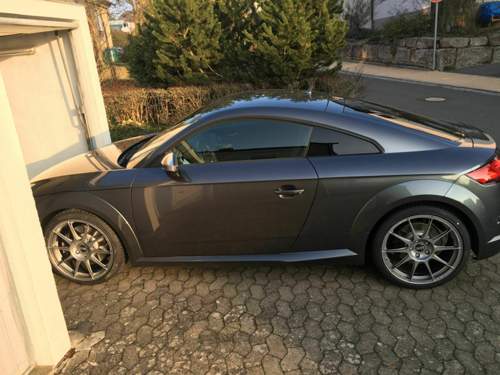

da lacht das herz...
@M0D0 schrieb am 9. März 2016 um 23:40:15 Uhr:
nicht optimal die bilder und sicher nicht so der hingucker die felgen, aber ich mags.
Warum hast Du die 20-Zöller Audi-Felgen ersetzt?
Haben sie Dir nur nicht mehr gefallen oder war das Putzen der Schmiedefelgen mit den vielen schlecht erreichbaren Stellen "hinter" den Speichen zu aufwändig?
Oder?
Oder waren das vorher gar nicht nicht die 20-Zöller, sondern die OEM-18er-des TTS? Dann fiele die Begründung des Putzens ja teilweise weg.
waren die 18 zoll, die ich auf winterfelgen habe umrüsten lassen.
Also,....... irgendwie,...............................................
Hmmmmmmmmmm...................
Tolles Auto, tolle Felgen, aber zusammen passt es imho nicht.
