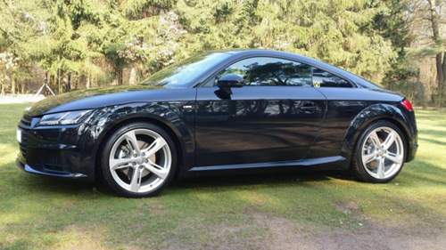

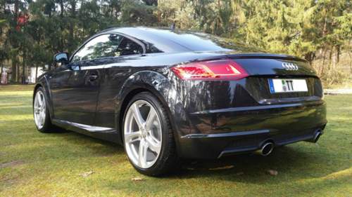

Ich habe gerade den Winter beendet und die Sommerräder montiert.
Dabei habe ich meinem Kleinen neue (gebraucht gekaufte) Felgen spendiert. Original hatte ich die 18-Zoll Gussräder im 5-Doppelspeichen-Dynamik-Design, teilpoliert, Größe 8,5 J x 18, mit Reifen 245/40 R 18.
Jetzt habe ich auf die Gussräder Audi Sport im 5-Speichen-Blade-Design, Größe 9 J x 19, mit Reifen 245/35 R 19 optisch hochgerüstet.
Zwei Anmerkungen:
- Die 19-Zöller sind ERHEBLICH härter als die 18-Zoll Winterräder (macht nix, ist mit magnetic Ride sehr gut zu ertragen). Das hatte ich erwartet, aber nicht in dieser Größenordnung.
- Der Umfang der 19-Zöller Hankook ist ca. 3 cm größer als der der 18-Zoll Dunlop Winterreifen.
Aufgefallen ist das, weil ich den Wagenheber erst weiter hochpumpen musste um das Sommerrad montieren zu können. Dann habe ich den Umfang nachgemessen, -> 207 gegen 204 cm.
Blade-2016-03-09-10-27-48
Blade-2016-03-09-10-28-22
Schön.
Der Gummi der Reifen ist bei Sommerreifen härter und das Profil an sich ist bei WR höher und flexibler.
Das zusammen verstärkt das Empfinden, dass die 19Zöller den Komfort schmälern.
Zieh mal auf die 18er paar Sommerreifen auf, du wirst sehen, der Unterschied wird marginal sein.
Meine originalen 18er (225/40) auf der S3 Limo waren spürbar härter und vom Fahrgefühl her 'hölzerner' als die jetzigen 19er (235/35). Der Reifenhersteller ist mitentscheidend, nicht alleine nur das Maß.
Das hatte ich auch früher immer deutlich gespürt, wenn ich neue Reifen eines anderen Herstellers auf die vorhandenen Räder montiert hatte. Der Effekt entfällt heute, da ich meist das Fahrzeug wechsele, bevor die Reifen dran wären...
