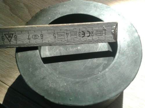

Hi Celsi,

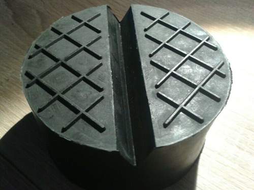

Ich habe meinen mit einem Rangierwagenheber angehoben, als ich die Spurplatten eingebaut habe.
Auf den Metallteller des Hebers habe ich eine etwa 2cm dicke Gummischeibe (Durchmesser ca 5 cm, etwa wie ein Eishockey-Puck) gelegt um den Kontakt Metall auf Metall zu verhindern.
Hat gut geklappt. Die Ansetzpunkte sind markiert und auch im Bordbuch beschrieben.

EDIT: Meine Gummiunterlagen habe ich von dieser Lieferadresse, die haben ganz viele verschiedene:
http://www.ebay.de/itm/281750300515?...
EDIT: Der Gummipuffer muss keinen Schlitz haben, vielleicht ist das mit Schlitz besser/stabiler (?), meiner ist jedenfalls glatt, der macht sich beim Hochheben seine Kerbe selber (immer wieder ne andere ;) ).

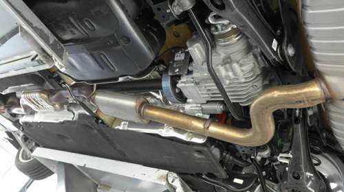

@prolex schrieb am 20. Oktober 2015 um 21:29:15 Uhr:
Hinten und vorne, also insgesamt 4 Stück :-)

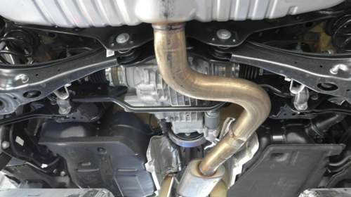

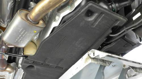

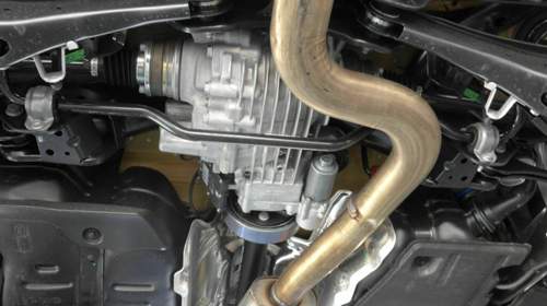

Vorne scheine ich die jetzt gefunden zu haben, sind die das?
Hinten sind sie auf dem Bild verdeckt, also nicht sichtbar? Oder doch?
Sorry, bessere Bilder habe ich nicht ;-(
Vorne-2
Vorne
Hinten

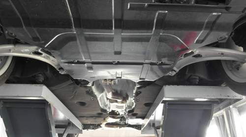

ja das sind die Aufnahmepunkte für die Hebebühne.
Auf den Bild hinten hast du sie leider nicht abgebildet.
Für hinten gibt es auch welche die so aussehen.
Und für vorne gibt es auch je nach MJ unterschiedliche.

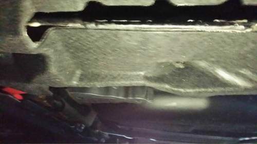

Danke.

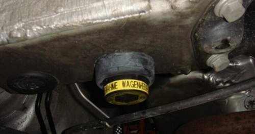

Ich habe jetzt die hinten mal fotografiert, diese Teile hatte ich nicht so richtig beachtet, weil erstens nicht rund und zweitens aus Plastik.
Ich habe Mj 2016.
Bild: Im Vordergrund ist der Blechfalz für den mitgelieferten Wagenheber, dahinter, also weiter innen auf gleicher Höhe, ist die Ansetzstelle für den Rangierwagenheber.
2015-10-22-17-22-25
dann weiß ich wo ich das nächste mal ansetze. um einiges besser wie diese blechfalz und der originale wagenheber.
vielleicht nehme ich auch die "ameise" aus der firma, wenn sie unters auto passt ;)
@ Dofel:
Ich habe zwar MJ 2015 aber ich glaube nicht das das auf dem Bild die hinteren Aufnahmepunkte sind. Wenn ich mich richtig erinnere habe ich die Teile auch, aber weiter hinten /innen sind dann die richtigen Runden Aufnahmepunkte.
Evtl. täusche ich mich ja, schau aber lieber nochmal ob diese unförmigen Plastikinger wirklich die Aufnahmepunkte sind!
@prolex schrieb am 22. Oktober 2015 um 20:15:46 Uhr:
@ Dofel:
die unförmigen Plastikdinger sehen beim A3/S3 so aus
http://i.ebayimg.com/.../$_57.JPG
Vom TT habe ich auf die Schnelle kein Bild gefunden, aber sie sehen auch so aus.
Sie haben statt der 8V0802847 die 8S0802847

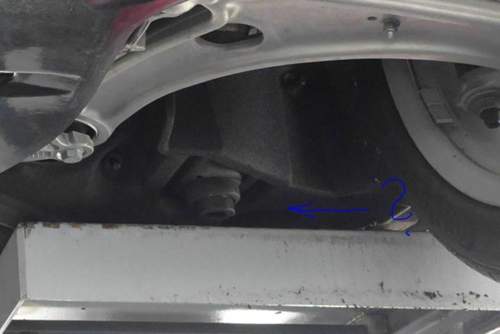

@ Dofel:
Ich habe hier noch Bilder von weiter hinten und weiter innen, die sind zur Abrundung des Themas, das Auto wurde hier von Audi-Fachleuten mit Gummiklötzen unter den Blechfalzen hochgehoben.
Für mich gilt jetzt erstmal, dass ich bei Bedarf weiterhin auch unter diesen Falzen anheben werde, die "funktionieren" ja auch; sollte das Auto demnächst mal in einer Werkstatt auf die Bühne müssen werde ich mir das genauer ansehen, den Meister fragen und bessere Fotos machen.
Wie gesagt, die Bilder anbei just for Info. Sie haben hohe Auflösung, weitere Maus-Klicks in das aufgerufene Bild zeigen die Details besser.
Danke für Eure Hilfe.

ich weiße die neuankömmlinge nochmals darauf hin, am besten nicht diese "falz" zum anheben des wagens zu benutzen, wenn einem nicht irgendwann das blanke metall, wie im a3-thread (http://www.motor-talk.de/.../...links-loser-unterboden-i206406443.html) entgegen schauen soll. gleiches im a5-forum.
