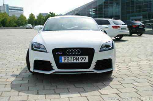

Moin! Negativrekord deshalb, weil ich bis heute noch nie mit einem Auto wegen einem Defekt in der Werkstatt war, das erst 95 km auf dem Tacho hatte...:( Ich kann schon soviel verraten...Horst und ich sind im gleichen Club!;):(
Und das ganze von Anfang an:
Um kurz vor 05.oo Uhr machte ich micht heute Morgen auf den Weg von Paderborn nach Ingolstadt um meinen TT RS abzuholen. Bei der Anreise mit einem 120 PS Golf VI war dann auch noch alles in Butter.
Peinlich für Audi war dann, dass die junge Dame, die mir das Auto erklären sollte schlussendlich verschiedene Details des TT von mir erklärt bekam. Sie entschuldigte sich mit hochrotem Kopf damit, dass es erst ihr zweiter TT sei, den sie an einen Kunden übergebe. Schade nur, dass es Bedienelemente am TT gibt, die auch jeder andere Audi hat und die sie dennoch durcheinander warf und ich mir daher konkrete Fragen zum RS direkt verkniff. Letztlich wollte ich dann auch nur noch auf die Piste....nachdem mir die Bedienungsanleitung recht gab, dass mit 2/3 der zulässigen Höchstdrehzahl beim Einfahren gefahren werden darf (beim RS also mit ca. 4000) und nicht nur mit 3000 u/min, wie es meine "Instruktorin" zu Protokoll gab, O-Ton "wir sagen den Kunden immer 3000 u/min, als Faustregel halt" :confused:
Ich knipste noch fix ein paar Bilder und machte mich auf den Weg, schaltete früh hoch und wunderte mich aber schon ein wenig, dass der RS ein wenig träge daher kommt. Auf der Autobahn war massig was los und ich schwamm fröhlich im Verkehr mit, so dass mir erst ein paar Kilometer später, am ersten Berg, auffiel, dass mein Auto keinen Hering vom Teller zieht. Da kam mir gleich der Defekt von Horst in den Sinn. Ab auf den nächsten Parkplatz und unter die Motorhaube geschaut...nix gefunden, kurz am Kopf gekratzt und dann entschieden noch einen Parkplatz weiterzufahren. Manchmal wirkt Schlüssel abziehen und neu einstecken ja Wunder. ...bei mir nicht. Die Rastanlage Greding war erreicht, der Tacho zeigte 95 km, mit 57 km hatte ich den Wagen übernommen. Ein Telefonat mit dem Notruf später stand mein RS dann mal Huckepack auf dem Abschleppwagen, da dem Sachbearbeiter auf Audi-Seite offenbar sofort die "Düse" ging, zumindest stellte sich im Vieraugengespräch mit dem Werkstattleiter heraus, dass er alle fünf Minuten Anrufe bekam, ob der Fehler schon gefunden ist und wann der Wagen wieder läuft.
Was war defekt? Der Schlauch vom Turbo war nicht korrekt in eine dafür vorgesehene Gummimanschette geschoben worden und die obere der beiden Schlauchschellen war gar nicht angezogen worden, die untere zu sanft wodurch sich der Schlauch lösen konnte. So kam es dann zum gleichen Effekt wie beim Horstschen RS, der Turbo schaltete sich aufgrund des Unterdrucks ab. Bei mir geriet der gelöste Schlauch dann noch an das Lüfterrad, was mir dann in den nächsten Tagen noch einen Besuch bei meinem Haus- und Hof:) bescherrt, da nach regem Informations- und Fotoaustausch zwischen Werkstatt und Audi der Entschluss gefasst wurde dort nochmals nachzubessern. Durch die Luftführung die oberhalb des Ganzen verläuft konnte man den Fehler erst nach Demontage des vorderen Unterbodenschutzes von unten erkennen.
Anfänglich sah ich mich schon in einem Tauschauto weiterfahren aber hatte das Glück bei einem motivierten Team des Hauses Bierschneider in Greding gelandet zu sein. Danke an der Stelle nochmal! Ich gehe jede Wette ein, dass man z. B. bei unserem Platzhirsch in PB einfach versucht hätte mir irgendeine Schüssel anzudrehen und mich mit den Worten "wir melden uns dann mal nächste Woche" verabschiedet hätte.
Tja...danach gings dann einigermaßen flott weiter, stand leider 4x im Stau und hing ewig im dichten Verkehr...die 738m lange Tunneldurchfahrt bei "Eltmann" auf der A70 hat für einiges entschädigt...Hammer Sound!:D Am Ende meiner Reise kam ich gerade mal auf 91 km/h lt. FIS im Schnitt...mit dem Golf auf dem Hinweg waren es 124 gewesen. Der Golf nahm sich 8,1 Ltr. Super zur Brust, dem gegenüber stehen 10,2 beim RS. Sobald der erstmal rollt braucht man praktisch nicht mehr zu schalten...6. Gang, Geschwindigkeit fast egal, Hauptsache Turbo läuft und dann zieht der RS an, das es eine wahre Freude ist, mit runterschalten wirds dann richtig "Goil". Ich werde morgen mal fein ein paar Runden auf meiner Hausstrecke drehen, dann kann ich zu allem mehr erzählen. Bis auf die dusselige Turboschlauch Geschichte bin ich erstmal total begeistert und denke mit der normalen AGA und dem MR zwei richtige Entscheidungen getroffen zu haben. Der Fahrkomfort trotz sehr guter Straßenlage ist mehr als ausreichend und der Sound ist prägnant aber nicht zu aufdringlich.

EDIT: Die Farbe ist ibis! ;)
Bild-051
Herzlichen Glückwunsch!
Super, ich finde ihn perfekt ohne Spoiler! Auch wenn ich mir in letzter Zeit immer unsicherer geworden bin, da man sich offensichtlich schon an die Theke gewöhnt hat durch die vielen Bilder.
Aber Deine Fotos bestätigen nun doch, dass die Abwahl durchaus eine gute Option ist :)

Themenstarteram 8. August 2009 um 21:30
Danke für euer Feedback! Ohne Spoiler passt schon...ist auf den ersten Blick dezenter und so mag ich das lieber.;)
