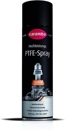

Hast du eine genaue Bezeichnung dazu ?
Gibt verschiedene Produkte …
... da hab' ich mich doch glatt geirrt (da ich sonst fast alles von WÜRTH benutze) - ist von Caramba, Produkt-Nr. 60278505. Ändert aber nichts an meiner Beschreibung. :)

PTFE Spray
Hatte das gleiche Problem mit sporadischem Festhängen nach Kaltstart und generellem Quietschen bei meinem RS3.
Beim ersten Mal bemängeln beim Service wurde laut TPI geschmiert, kam natürlich wieder. Beim zweiten Bemängeln beim Service wurde zu meiner Überraschung jetzt die Abgasanlage auf Garantie getauscht.
Das heißt oft genug bemängeln kann durchaus Abhilfe schaffen. Fraglich ist, ob das auch außerhalb der Garantieverlängerung funktionieren würde.

WD-40 auf die Achse von oben und warten
Leider haelt das nicht.

Natürlich nicht, muss man halt ab und zu mal unters Auto und neu schmieren ;)
Haben bewegliche Teile eben an sich, besonders wenn sie im Abgas stecken und andauernd
heiß und kalt werden. :);)

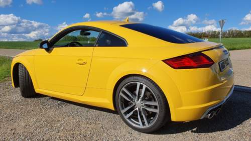

Ich hab grad einen Satz 8S0601025F abzugeben (gebraucht, keramikversiegelt, keine Bordsteinschschäden).
Fahre aber gerade noch drauf, müsste ggf. noch die Reifen auf meine neuen Felgen umziehen lassen bei dringendem Interesse.
Incl. Gutachten (PDF).
Fahre 255/35/19 darauf. (eingetragen), funktioniert wunderbar mit insgesamt 2cm tiefer (1cm "S" und 1cm "Federn") im Zusammenspiel mit 10mm Spurplatte pro Rad (20 pro Achse).
Auf Wunsch auch mit den Michelin PS 4s (255er), die derzeit drauf sind (4x6mm). Aber das sind Sommerreifen, was mir nicht recht zum aktuellen Threadverlauf zu passen scheint.
