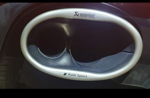

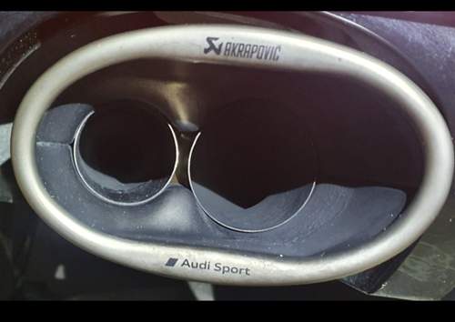

Hat jemand nen Tip wie man die Endrohre der Akra wieder schön bekommt, ohne dabei die Beschriftung zu gefährden?
@265TT30x19 schrieb am 21. Juni 2022 um 15:05:04 Uhr:
Dursol Autosol Edel-Chromglanz und ein Mikrofasertuch
Metallpolish…und da bleibt die Beschriftung unversehrt?
@265TT30x19 schrieb am 22. Juni 2022 um 06:43:52 Uhr:
Benutze die selber regelmäßig, bis jetzt kein Problem.
Danach am besten immer wieder mit NevrDull zwischenreinigen und zu einem gewissen Maße auch konservieren. Meine Endstücke beim TTS werden jetzt 7 Jahre alt und bekommen seit je her "nur" alle 6 - 12 Wochen NevrDull. Sind von neuen praktisch nicht zu unterscheiden.
Danke für die Tips, werd ich mal testen.
