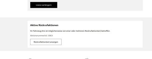

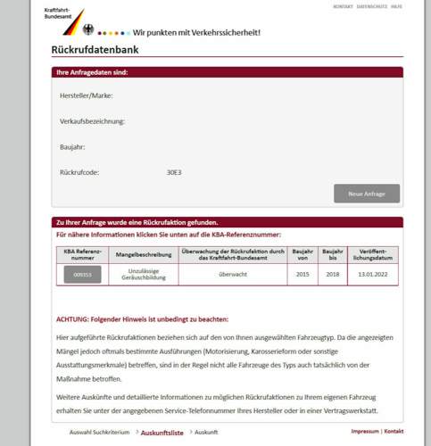

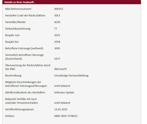

Sehr schade das hier einige meinen ich würde hier Scherze verbreiten obwohl ich Fakten geliefert habe.
Hier nun der Offizielle KBA Eintrag der von dem Rückruf 30E3
https://www.kba-online.de/gpsg/startServlet?adress=gpsg
KBA
Kba2
Bei Eingabe meiner FIN auf der folgenden Seite erscheint auch genau diese Maßnahme 30E3:
https://www.audi.de/de/brand/de/neuwagen/feldmassnahmen.html
Aber hier habe ich viel, sehr viel Geduld! Und beim Service wird gesagt, dass kein Update gemacht werden darf...

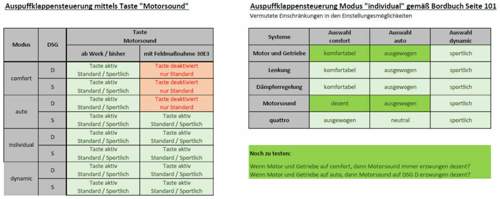

Meine FIN ist auch dabei…. Jetzt wird es dann unschön, da ich ja nicht original-Software fahre. Schauen wir mal, was passiert. Mich nervt das eigentlich nur!
....hab gerade mit meinem Tuner telefoniert, er sagt dass wohl die Software komplett neu aufgespielt wird und somit das Tuning weg ist. Das Fahrzeug hat dann eine neue Identität. Es muss dann ein neues Tuning Programm geschrieben werden.
Die andere Möglichkeit wäre dass die Funktion der Taste nur anders codiert wird, dann würde der Rest bleiben und die Klappe halt nur noch im Sportmodus funktionieren. Damit könnte ich leben.
Werde am Montag mit einem andern Tuner telefonieren, mal schauen was er dazu sagt.
Gruss yellowgrip
Das „Problem“ ist, dass Audi mein Steuergerät nicht überschreiben kann, da vom Tuner geschützt… wenn da jetzt ne neue Tuningsoftware drauf muss, ist das auch ok, solange da niemand anders dran rumpfuscht…
Generell ist nur die Taste echt Wurscht! Aber der Aufwand, den ich ggf. betreiben muss, nervt halt.
So wird übrigens dann die Klappensteuerung nach dem Update funktionieren, das Dokument wurde von einem Foren Mitglied erstellt und er hat es aus dem internen Audi Dokument so gut es geht interpretiert.
Quelle: ttsfreunde.de
30e3
Es bleibt zu hoffen, dass keine anderen "Updates" in die Software eingepflegt wurden, die weitere bisher unbekannte (negative) Änderungen mit sich bringen. Für den Fall, dass diese Maßnahme erzwungen und unumgänglich wird - darin ist Deutschland ja erfahren.
