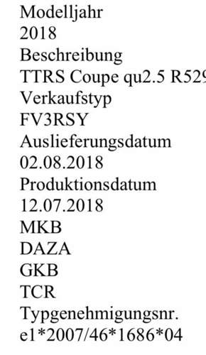

Eine verlässliche Angabe scheint das aber nicht zu sein. Meiner ist Produktionstag 12.7.18. Und laut Aufkleber Woche 27 Tag 6. Das wäre der 7.7.
Den genauen Produktionstag kann man auch unter https://erwin.audi.com/erwin/showLogin.do in Erfahrung bringen, wenn man sich dort registriert. Oder beim Freudlichen. Der kann direkt in diese Daten schauen.

@syccon schrieb am 8. April 2021 um 15:04:34 Uhr:
Beim nächsten Service lassen ich meinen mal nachsehen. erwin "kaufe" ich jetzt deshalb nicht.
Aber für M0D0 sollten diese Information ausreichend sein, denn der fragt ja nach Baujahr, nicht Bautag.
Danke für den Hinweis!
PS.: Hast Du Zugriff auf die Datenbank? Dann schicke ich Dir meine komplette Fahrgestellnummer als PN.
Danke!

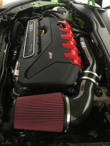

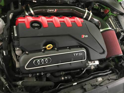

Coronamassnahme zur besseren Lüftung durchgeführt ;-)
@265TT30x19 schrieb am 18. April 2021 um 00:19:07 Uhr:
Für mich, gerade beim OPF, einer der besten Anbauteile 😎
... oder so. 🙂😁

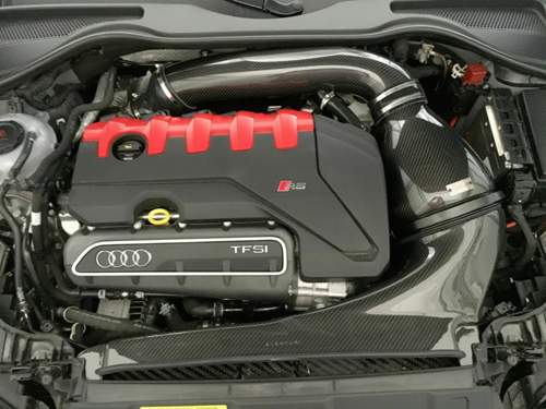

Eventuri
Sehr geil 🙂
Welcher der beiden Varianten ist denn die bessere Wahl? Spürt eine deutliche Verbesserung?
