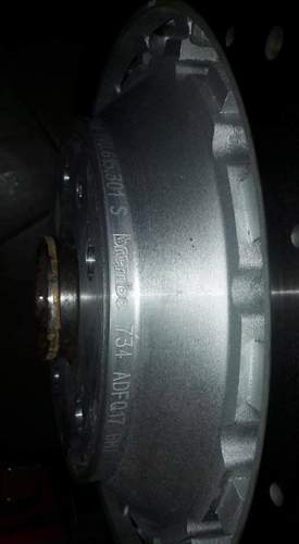

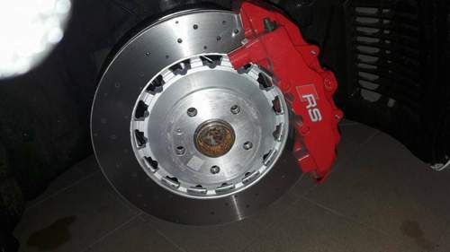

Ich dachte im TTS Forum gelesen zu haben, dass die Scheiben geändert wurden und jetzt nicht mehr auf der einen Fahrzeugseite die falsch verlaufenden Luftführungen haben.
@Caveman8 schrieb am 13. Dezember 2017 um 09:47:01 Uhr:
Ja, die Richtung ist neutral, die Löcher auch und dazu so gesetzt, dass sie keine unangenehmen Geräusche mehr
verursachen, die geschlitzten Bleche und scheinbar gibt es auch andere Beläge.
Da das Ganze parallel zum RS3 passiert, kann ich sagen, dass das was ich neu rein bekommen habe bis jetzt funktioniert.
Also kann man folgendes festhalten:
- neue Scheiben
- neue Beläge (?)
- geschlitzte Bleche
Klingt ansich nicht schlecht. Ab wann wird denn die „neue“ Anlage verbaut?
Und bist du mit dem RS3 schonmal auf dem Track gefahren mit der neuen Bremse?
Bissl quietschen interessiert mich nicht die Bohne, die Anlage soll unter Belastung halten.
@Patrice_F schrieb am 13. Dezember 2017 um 10:32:54 Uhr:
- neue Scheiben
- neue Beläge (?)
Die neuen TTRS haben das schon ab Werk, kann man auf den Bildern der Neuen hier sehen,
habe es auch schon auf der AB ausprobiert, aus 240 auf 90 in einem langen Rutsch, funzt gut,
nicht mal die Scheiben laufen blau an.
Man muss aber abwarten, wie es im Sommer bei entsprechenden Temperaturen wird, bin aber guter Hoffnung.
Ganz am Anfang haben sie auch leicht geqietscht, jetzt ist da auch Ruhe.
