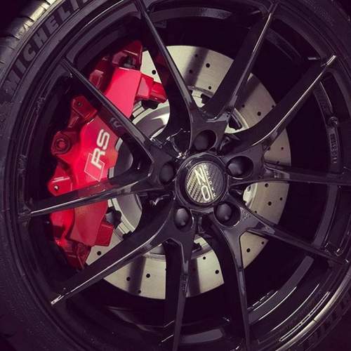

was macht die ET aus ? sehe immer unterschiedliche bei den Felgen für den RS. Welche ET sollte man am besten nehmen bzw. welche passt ?
@derGOLFhamster schrieb am 8. Dezember 2017 um 11:00:41 Uhr:
Hab mir die Borbet CW4 geholt und Winterreifen draufziehen lassen, mit Sensoren 1500. Finde die Schick und hab noch TOP Reifen bekommen, nicht das Seriengelumpe...
Ist Erstausrüster Qualität, steht den original in nichts nach.
Bitte um Fotos.
@AlexH25 schrieb am 8. Dezember 2017 um 22:02:05 Uhr:
@Caveman8 schrieb am 8. Dezember 2017 um 08:43:10 Uhr:
Hab mir einen Satz OZ Leggera + Michelin PA4 in 19 Zoll für das Geld geholt. Siehe Bilder.
Ansonsten kann ich an günstigen Felgen die Motec Nitro oder Motec Superlight empfehlen. Sind sau günstig, leicht und es fahren viele auf dem Ring damit. Können also was ab.
45 bei 8,5J
24327603-175223096398097-8096140561301372928-n
22580364-1679292088756397-3036819251554942976-n
Auf dem rechten Bild ist mein RS.
Die 8,5jx20 ET45 passen vorne nur mit mindestens 10er Spurplatten.
@Megachecker91 schrieb am 8. Dezember 2017 um 22:14:17 Uhr:
Die Leggeras !?
Die Ultras passen ohne.

8,5x20 ET 45 OZ Ultraleggera ohne Platten.
17156214-1664691320212642-1891114855694074959-n
17390718-1674558499225924-7373051928436242893-o
15676404-1578974165451025-1383409522280141106-o

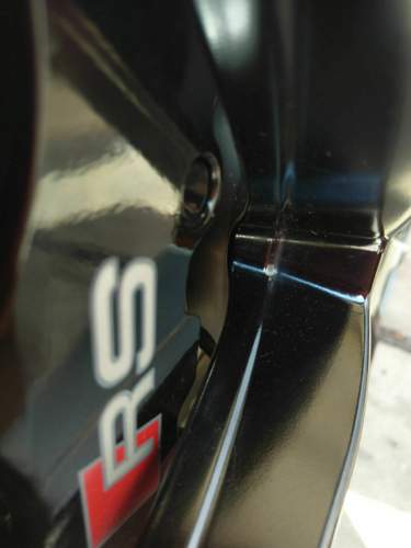

Bei der Ultra laufen die Speichen anderes daher kann das schon sein das die bei 8,5jx20 et45 ohne Platten passen.
Bei der normalen Legerra gehen die Speichen leicht concav, daher würden sie ohne Platten an den Sattel anstoßen.
