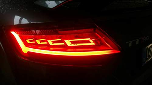

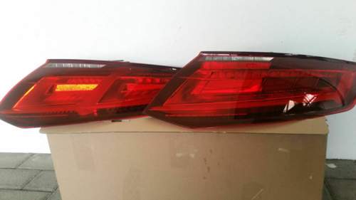

Also habe ich mir nun einfach die OLEDs bei originalteilemarkt bestellt.
Gestern dann gleich ausgepackt, Einbau ist in einer guten halben h zu schaffen P&P, ich hab mir aber auch Zeit gelassen.
Ausbau:
Lichtschlater auf Stellung 0.
Blende entfernen, dazu oberhalb den Kleber leicht lösen, geht wenn man an dem Gummi der Blende leicht zieht, danach 3 Klips vorsichtig ausklipsen, dann gerade nach oben ziehen.
Nun sieht man 2 Schrauben diese komplett herausdrehen. Leuchte kann nun gerade nach hinten heruasgezogen werden, ist etwas tricky, da sie noch in 2 Knubbeln steckt.
Danach Stecker abziehen.
Einbau in umgekehrter Reihenfolge, Leuchten an der Karosserie und 3. Bremsleuchte ausrichten. Schrauben mit 3,5NM anziehen oder Handfest.. Blende montieren und freuen :D
Ich bin echt begeistert vom Ergebniss, klar kostet es viel Geld, darüber möchte bitte hier auch keiner Diskutieren, da jeder seine Prios anders setzt.
Diverse Bilder sind im Anhang. Die OLEDs lassen sich leider schlecht fotografieren, da die OLED Platten sehr spiegeln.
Falls es noch andere Verrückte hier gibt die TN, die Blende kann man wieder verwenden, so lange man den Kleber nicht beschädigt.
Schlussleuchte rechts 8S0945208 : aktueller Preis inkl. Mwst: 1177,10€
Schlussleuchte links 8S0945207 : aktueller Preis inkl. Mwst: 1177,10€
Blende für Schlussleuchte links 8S0945253 : aktueller Preis inkl. Mwst: 8,81€
Blende für Schlussleuchte rechts 8S0945254 : aktueller Preis inkl. Mwst: 8,81€

Ich habe heute die OLEDs (8S0945207/8S0945208) an meinem TTS BJ 10/2016 Mod 2017 nachgerüstet und kann, was Mod 2017 betrifft, Entwarnung geben.
Bei mir funktionieren die OLEDs P&P inkl. Animation beim Öffnen, ohne zusätzliche Codierung. Die Leuchten sind bei mir mit 7 Adern am Stecker verbunden.
Könnte natürlich sein, dass frühere Baujahre die Animation softwareseitig nicht unterstützen. Mein TT ist ziemlich zeitgleich mit den ersten TTRS (Wühltischmodelle) vom Band gelaufen.
Vorne sind die Matrix LEDs verbaut.
