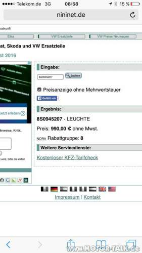

@MalTTe1 schrieb am 28. Dezember 2016 um 19:00:02 Uhr:
Da steht alles drauf...
Hm...da hat dein Händler aber etwas draufgeschlagen... (siehe Anhang)
Rabattgruppe 8 bedeutet nochmal 7% weniger...
Themenstarteram 29. Dezember 2016 um 10:26
bis zu 10% kann der Händler auf liste so oder so aufschlagen
http://www.nininet.de/preise/index.php
Teilenummer 8S0945207 eingeben.......:rolleyes:
Musste ich eh nicht bezahlen, wie die das abgerechnet haben ist mir in dem Fall wurst ;)
