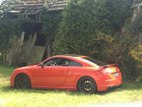

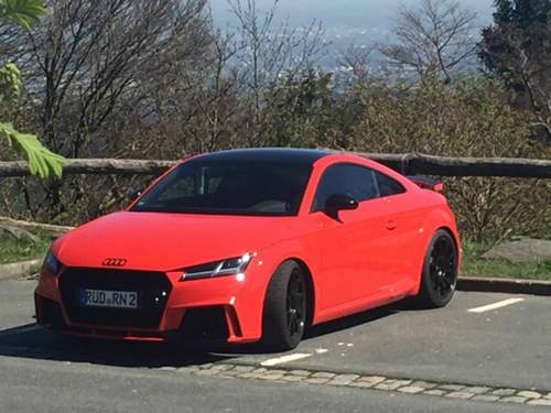

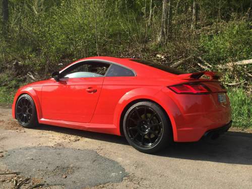

Hat jemand mal Bilder von nem TTRS 8S mit 18“ Felgen
zB die ATS GTR fahren doch welche
Danke
hier
Img-9755
Img-9464
Img-9578
Tausend Dank...welche Größen an Felgen bzw. Reifen hast du montiert?
Sieht Hammer aus
9 1/2x18, ET 52, ATS Gtr mit PZero Assimetrico 265/35 18
Passen die ohne Spurplatten?
Habe vorne 15, hinten 10.
Passen ohne vorne nicht über die Bremse. 5mm musst mindestens nehmen
Hast du ne Tieferlegung drin...
Was meinst du, würden deine 9,5er ET 52 mit deinen Platten zusammen mit einem Gewindefahrwerk passen?
Habe ein Bilstein CS drin, Ca 30-35 mm nochmals tiefer dadurch.
Vorne 2,5 Grad Sturz, daher auch 15er Platten.
Hinten eh kein Problem

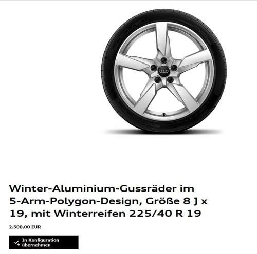

@deepman schrieb am 6. Oktober 2017 um 11:21:13 Uhr:
kann mir jemand eine Felgen-Reifen-Kombi für den Winter empfehlen ? Möglichts 20" oder 19" mit > 225 - Danke!
Wie wär's mit Audi Original:
https://www.audi.de/.../exterieur.html?...
War nicht ganz ernst gemeint, ich weiß ja, dass Originalfelgen hier grundsätzlich als zu teuer und zu schwer beurteilt werden.
Inzwischen gefallen mir die aber ganz gut, vor Allem die anthrazitschwarzen.
Audi-ttrs-winterrad
