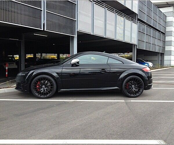

Da das "TT RS" Thema jetzt auf die 600 Seiten zu läuft und man einfach gar nichts mehr finden habe ich mir erlaubt für ein Spezialthema einen weiteren Beitrag auf zu machen.
Nachdem ich die originalen 20er Sommerfelgen sowie die 19er Winterfelgen nicht besonders hübsch finde suche in nach Alternativen. Leider lässt sich im Netzt wenig finden und auch in den anderen Beiträgen gibt es nur wenig Austausch darüber.
Ich würde mich freuen, wenn andere User Vorschläge bzw. Vorschläge mit Bildern (Felgen auf dem TT RS) posten würden.
Ich selber hatte über die 20er Y Design vom TTS 8s nachgedacht, habe es aber noch nie auf einem Wagen gesehen...
9 1/2x18, ET 52, ATS Gtr mit PZero Assimetrico 265/35 18

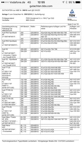

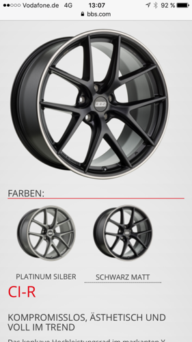

Hat die jemand drauf? Wird das abgenommen ohne Änderungen an der Karosse? Wäre nämlich aussen dieselbe Situation wie bei meinem Favorit: BBS CIR in 9x19 ET42, allerdings ist laut Gutachten vorn und hinten karosserieseitig was zu machen...hatte ich nicht vor. Hatte aber schon häufiger den Fall, dass es so im Gutachten stand, dann aber auch ohne abgenommen wurde...fährt evtl. jemand. die Originalen mit 10er Spurplatten (wäre dasselbe)? Ich kanns leider noch nicht testen...warte noch auf nen Liefertermin...

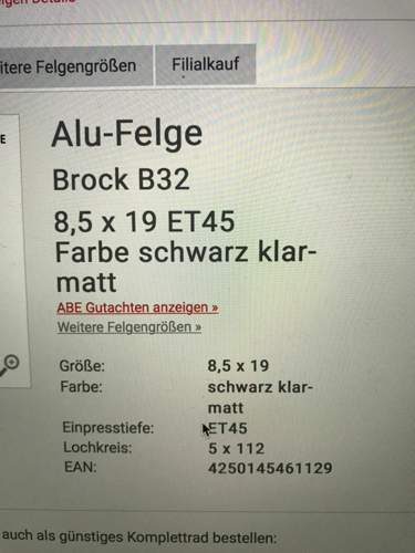

Passen die felgen? Lt Konfigurator ja.. aber wie sieht es mit der Bremse aus ?!? Erfahrungen ?
wenn der TTRS im ABE-Gutachten steht, dann passen die Felgen auch.
*edit*
ist sogar in der ABE aufgeführt, aber nur für M+S-Reifen:
https://brock.de/.../B32%208,5x19%205x112%20ET45%20D3%2057,1.pdf
Freigabe aber nur für Stahlbremse!
@olli190175 schrieb am 27. Juli 2017 um 10:24:56 Uhr:
*edit*
Danke.. ich suche ja eine Winterfelge. Dann wäre das ja eine Option aktuell
