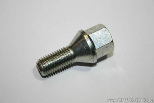

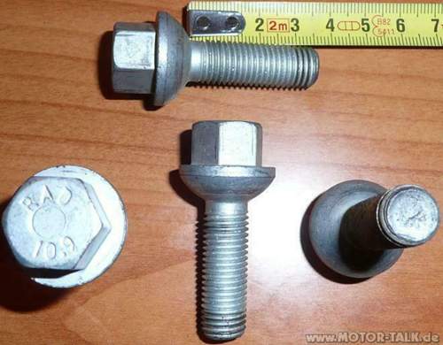

Original geschrieben von Ravenous666
Wobei die dann ja auch mit speziellen Radbolzen mit loosem asymetrischem Kegelbund montiert gewesen sein müssen.
Und waren da Zentrierringe dabei oder haben die 57,1 als Mittenlochdurchmesser.
Da waren Zentrierringe bei, ich habe beim Reifenwechseln im Winter auch erst festgestellt das es keine Original-Felgen sein könnne, da ich mir für die Winterreifen original Audi-Felgen für den TT geholt habe. Ich habe mich gewundert warum die plötzlich nicht passten, bis ich den Zerntrierring bemerkte, welche noch auf der Radaufhängung steckte.
Muss ich wegen den Radbolzen etwas beachten? Ich habe diese jetzt für meine Winterreifen wieder montiert?!
Das sollte man nicht tun !!! ( hängt vom Schraubenkopf ab, Kugel ( Audi ) oder Kegelbund )
Man könnte auch sagen: das Eckige passt nicht ins Runde !
