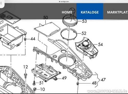

weis jemand ob die silberne Abdeckung von Ablagefach (die Nr. 50 hier abgebildet) gesteckt ist oder doch verschraubt?
Das Ablagefach ist an vier Punkten verschraubt unterhalb von mittelkonsole, ich möchte nur die Abdeckung tauschen und nicht das kompletten Ablagefach.

Also ich hatte bei meinen Arbeiten den Eindruck, dass die Klappe alleine nicht so ohne Weiteres zu tauschen ist.
Die Abdeckung Nr. 50 ist nur geklipst an die "Schublade" Nr. 49.
Schublade Nr. 49 ist 4x verschraubt mit Schrauben Nr. 50 an Mittelkonsole Nr. 47.
Das heißt es ist möglich die Abdeckung zum tauschen ohne die Schublade ausbauen zu müssen ja?
Ist es dann leicht die Abdeckung rauszunehmen oder besteht große Gefahr das was brechen kann?
Müsste funktionieren, ich hab’s aber noch nicht gemacht. Die Abdeckung muss von der Schublade entgegen Fahrtrichtung abgezogen werden. Anbei ein Foto, die grauen Clipse sind unter die Schublade geschoben.

Die vier Clips vorne ok, die zwei seitlichen sind dann nur gesteckt und die müssen theoretisch zuerst raus und danach soll die Abdeckung nach vorne geschoben werden.
Ne ne ne. Das täuscht auf dem Bild.
Die seitlichen Clipse gehören nicht zur Blende.
Schau Dir z.B. hier mal die Bilder ohne Mittelkonsole an:
https://www.ebay.de/.../274616251784?_trksid=p2349624.m46890.l49292
Anhand von Bilder kann man leider nicht viel erkennen, ich vermute es ist nur gesteckt ist aber schwer zu erkennen.

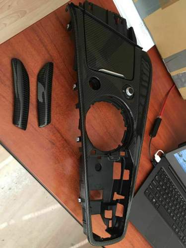

Also bei mir wurde das Teil mit Carbon laminiert, es wurde auseinander genommen, was bedeutet, dass man es zerlegen kann.
67558323-2456250881121952-112037700839669760-n
Hier nochmal ein Bild von Audi, wo es zerlegt ist !
