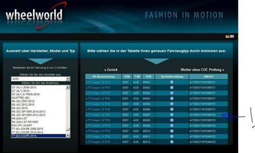

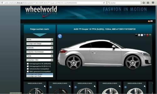

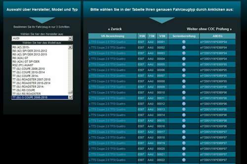

Es geht um die letzten beiden Ziffern hinten, die den 8J vom 8S unterscheiden.
Geh mal auf diese Seite und spiele mal ein bisschen:
http://public.wheelworld.jfnet.de/.../
Anbei ein Bild aus dieser Seite, danach hätte der 8J zwischen 2006 und 2010 z.B. 6-Zoll-Felgen haben müssen.
Glaub es, es stimmt wirklich, der erste 8J hatte hinten -00; ab -17 sind es 8S.
Und das zählt immer weiter, der neue 1,8er hat hinten schon die -22.
Jetzt bist Du dran ;)
Nachtrag: Hier steht es noch weiter aufgedröselt:
Das 8J Coupe 2006-2010 beginnt je nach Motor-Version mit 1*2001/116*0369*00 und endet mit 1*2001/116*0369*09.
Dann kommen die TT's von 2010-2014 mit 1*2001/116*0369*10 bis -16.
Dann unsere TT's ab 2014 (=8J(=8S)) beginnend mit mit 1*2001/116*0369*17, endend z.Zt. mit -22.
