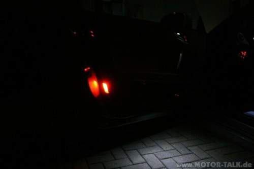

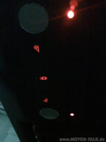

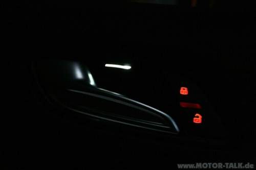

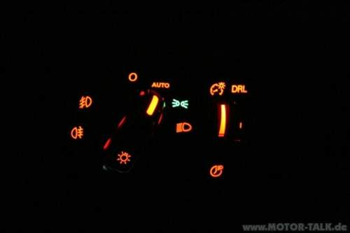

habe hier noch ein paar Bilder der LED-Beleuchtung. Fußraumbeleuchtung nach wie vor noch nicht in Betrieb, aber in Arbeit...
Licht-tt2
Licht-tt3
Licht-tt5

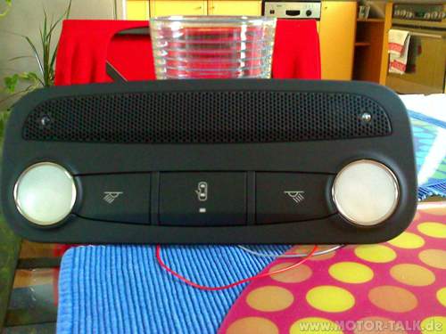

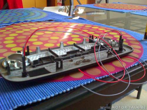

Die original Ambientenbeleuchtung in Rot sieht man bei mir so gut wie überhaupt nicht. Muss ich nochmal nachbessern...
Hab die originale Leuchte 8J0.947.111 mit LED drin, weil mir das Klarglas besser gefällt.

Ich hatte erst keine, dann hab ich nachgebessert.
Mit Dioden von ebay🙂
